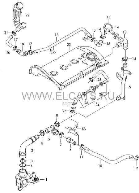

    Если бы я имел ввиду байпас я бы так и написал проверь байпас
    номер 6 на картинке это блидер (Bleeder valve), проверяется как обратный клапан.
