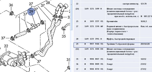

У нас на боре сломался делитель на системе охлаждения, только вот я такой нигде найти не могу, в етке я нашел похожий но там он тройник, а нужен четверник
Тройник выглядит вот так:
А нужен вот такой..
Он идет 1 отделением к дросельной заслонке, 1 в блок двигателя, 1 к патрубку на печку, 1 на радиатор.
Двигатель 2,0 АРК
На самом четвернике я нашел только РА66.. Больше никаких обозначений нет..Skoda Octavia A7 Combi 4x4 Макс aka boss181

01J0 121 087 C - очень похоже.
Там 2 трубки побольше, и две поменьше.
Позиция в ЕТКА 7 121-25, номер 21:

0Сообщение от Spaze
У меня они все одинакового размера..
Вообще очень странно что на борьке он есть, а в етке его нетSkoda Octavia A7 Combi 4x4 Макс aka boss181
