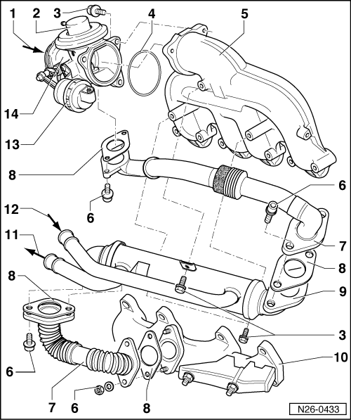

Дизелисты! Лопнула соединительная трубка ЕГР с чем то. фото
    58,760
    Получено: 7,425
    Отправлено: 9,399
    По умолчанию Дизелисты! Лопнула соединительная трубка ЕГР с чем то. фото
    Не знаю как правильно это называется, но стоит дорого . 200уе.
    вот фотки. что скажите, за что она отвечает? как влияет на динамику?
    Как думаите, заварить реально?
    эт тебе сварщики скажут...
    собственно - эта труба - часть системы рециркуляции ОГ...от радиатора ОГ к клапану
    вот такая констуркция целиком :
    1 - от интеркулера
    2 - Клапан системы рециркуляции ОГ (механический) составная часть впускного патрубка
    3 - 10 Нм
    4 - Уплотнительное кольцо круглого сечения
    5 - Всасывающая труба
    6 - 25 Нм
    7 - Соединительная трубка
    8 - Прокладка
    9 - Радиатор для системы рециркуляции ОГ
    10 - Выпускной коллектор
    11 - к теплообменнику
    12 - от соединительного патрубка
    13 - Вакуумный привод
    14 - Всасывающий патрубок с клапаном системы рециркуляции ОГ (механическим) и заслонкой впускного коллектора
    Я ее разбирал 1,5 года назат всю. блин, ну 200 уе это пипец просто, жесть. Из за того что теперь от тудого выходит воздух, машина может тупить

    бюджетные пути решения:
    1. Замазать поксиполом
    2. Сделать сверху бандаж из соответствующих материалов.

    Подскажите номера прокладок. номер 8, так же нужна прокладка между впускным колектором и движком, и нужны номера болтов под номерами 6, 3, и те болты которыми прикручиваеться впускной колектор.
    22.11.2006
    Россия, Ярославская обл. Борок
    594
    А если поставить на место прокладок №8, глухие металические прокладки, таким образом заглушив систему рециркуляции ОГ. Ну это так - мысли в слух. Во всяком случае на ТНВДшных моторах этот вариант проходит на ура, и во впуске не наблюдается огромного количества говидла.
    Тут ещё есть вопрос по расходу воздуха, наверное на твоём двигателе его надо будет коректировать через адаптацию - имхо.
    Где то была статья по этому поводу или в БЗ или ещё где сейчас не найти. В итоге:
    - Трубку варить не надо
    - Чистый впуск
    - Двиг. дышит чистым воздухом а не ОГ
    Ну а Сочинская экология - это уж на твоей совести.

    можнотакой вопросик!
    за что отвечает 13 - Вакуумный привод на картинке!???
    для плавного глущения движка. как то так. короче перекрывает подачу воздуза во впускной колектор

    13 кл.перекрывает впускной тракт,2 кл. открывает доступ ОГ. в впускной тракт через трубку 7.глушить можно поставив глухую прокладку вместо 8пр. с любой стороны.
    Раз трубка у тебя дырявая то то глушить надо с обоих сторон
    Похоже нержавейка. Думаю без проблем можно заварить. К аргонщикам тебе надо.
