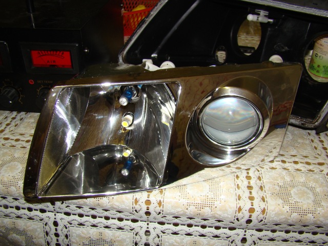

Сегодня снял свои потрепанные жизнью блок-фары DEPO с ксеноном и заменил их на время штатными (на время прохождения ТО )Осмотрев свои пришел к выводу что надо бы их помыть изнутри. Чтобы сделать это решил их разобрать:
С помощью радиотехнического фена прогрел шов герметика и, поддев отверткой, разсоединил стекло и корпус
Далее, прогревая феном герметик, выковырял его остатки из фары
Разобрал отражатель, рефлектор на линзе, снял всю электрику и открутил все винты и металлические части, промыл губкой с мылом, собрал. Пыли и грязи там был вагонСейчас - как новая))
Собрал, сравнил....
Осталось пройти ТО, заменить обратно фары и полирнуть стекла.

					VoFFka417
Я выкладывал недавно отчет о фарах Депо Д2С и Хелла Д2С. Можешь найти, я и линзу вытаскивал.![]()

					COOLLER
С тех пор как региональные ветки перенесли в "Клубную жизнь" сюда редко прихожу, не видел, сорри за баянА линзу я решил не откручивать, снял тока рефлектор.
