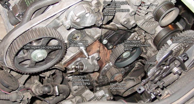

    На В5 на шестерне метки тоже, как на В3 стоят с обеих сторон с разницей 90 град. Если я переверну шестерню и поставлю другой стороной (эта ситуация на фотографии) - все будет o'key. Видно, что совместив метки на шестерни, совместятся метки на шторке. Но в действительности шестерня стояла наоборот, ее метки совпадают, а шторку надо еще довернуть на 45 град. Непонятно написАл?
    И еще: а как правильно должна стоять шестерня? С одной стороны она вся исписана, с другой - совершенно чистая. Какой стороной наружу?

    Я не могу найти описание процедуры по выставлению распредвалов.
    Где на самих валах стоят метки?
    Ответные метки стоят на крышках первых опор?
    Я тут подумал: "А чего ждать шестеренку? Надо крышку вскрывать". Завтра вскрою.

    Сообщаю всем, у кого двигатель ADR!
    Шестерня распредвала, хоть и имеет метки с обеих сторон, ставится СТРОГО в определенном положении: неисписанной стороной наружу. Одна сторона у шестерни чистая, а на другой стороне выбит номер детали, страна-производитель, какой-то код, значок Ауди.
    И только так!
    Да, на картинке в ремонте тоже так:
    http://www.passatworld.ru/remont/grmpic/014.jpg
