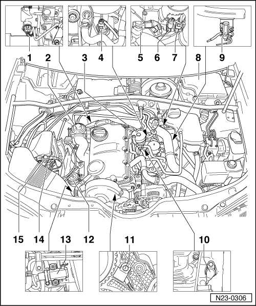

    а фото или схемы нету?
    Здесь никак показать н е получится?
    1 - Датчик температуры охлаждающей жидкости -G62-
    2 - Клапан системы рециркуляции ОГ (механический) с заслонкой впускного коллектора
    3 - Штекерное соединение для насос-форсунки -N240...N243-
    4 - Датчик температуры топлива -G81-
    5 - Датчик давления во впускном патрубке -G71- с датчиком температуры воздуха во впускном патрубке -G72-
    6 - Штекерное соединение для датчика Холла -G40-, для определения положения распределительного вала
    7 - Штекерное соединение для датчика частоты вращения вала двигателя -G28-
    8 - Блок управления системы непосредственного впрыска дизельного топлива -J248- с высотным датчиком -F96-
    9 - Клапан системы рециркуляции ОГ -N18- (электропневматический)
    10 - Датчик числа оборотов вала двигателя -G28-
    11 - Датчик Холла -G40- положения распределительного вала
    12 - Вакуумный блок для регулирования давления наддува
    13 - Электромагнитный клапан ограничения давления турбонаддува -N75-
    14 - Расходомер воздуха -G70-
    15 - Переключающий клапан заслонки впускного коллектора -N239-
    - Буквенные обозначения двигателя AJM, ATJ, AVB

    не парься. С датчиком все нормально. Написал на работе по этому поводу но не сохранилось...
    Добавлено спустя 1 минуту 49 секунд:
    Manah
    а так имелся в виду поз.5 G71. Но его показания адекватные. Разбирайся именно с 75-м.

    31.05.2007
    217
    пингвин
    ааа, вот оно че...
    ладно буду дырки сначала искать, дальше видно будет...
