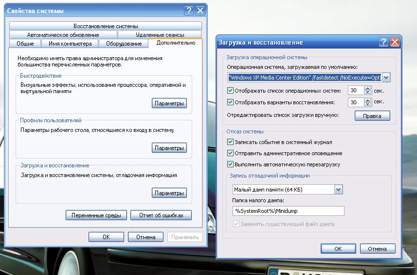

    кароче попробовал и так и сяк, ничего не меняется
    вот как выглядят настройки
    и
    Получено: 8,416
    Barmaley
    Вот на первой фотке второе окно.
    Поставь галку включить DEP кроме выбранных ниже.
    Нажми кнопку добавить.
    В открывшемся окне перейди на диск C:\Windows
    И выбери файл explorer
    Ок-ок
    Посмотри, начал открываться проводник?
    Добавлено спустя 3 минуты 44 секунды:
    Либо глобально, на второй фотке второе окно.
    Редактируешь содержимое файла boot.ini
    В строчке этой ищешь /NoExecute=OptIn
    Заменяешь на /NoExecute=AlwaysOff
    Надо перегрузить.
    И перед всем этим на всякий случай сохрани оригинальный boot.ini куда нибудь
    ставил, там высвечивается Windows Explorer, перезагружал - не помогло
    вот это в моих силах

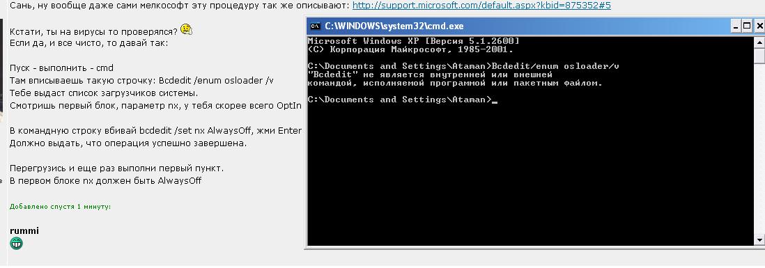

    Сань, ну вообще даже сами мелкософт эту процедуру так же описывают: http://support.microsoft.com/default.aspx?kbid=875352#5
    Кстати, ты на вирусы то проверялся?
    Если да, и все чисто, то давай так:
    Пуск - выполнить - cmd
    Там вписываешь такую строчку: Bcdedit /enum osloader /v
    Тебе выдаст список загрузчиков системы.
    Смотришь первый блок, параметр nx, у тебя скорее всего OptIn
    В командную строку вбивай bcdedit /set nx AlwaysOff, жми Enter
    Должно выдать, что операция успешно завершена.
    Перегрузись и еще раз выполни первый пункт.
    В первом блоке nx должен быть AlwaysOff

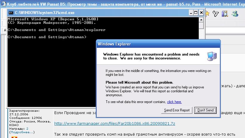

    Пуск -- выполнить -- cmd (набррать на клаве в появившейся строке Открыть) - ok (нажать) - далее пишем в черном окне с мигающим курсором ---> explorer и нажимаем Enter ---- появляется окно Проводника

    Если Проводник не запускается - можно скачать и установить это (если Нортон коммандер еще не забыт в пользовании)
    http://www.farmanager.com/files/Far20b1 ... 0090821.7z
    Так же следует проверить комп на вирьё грамотным антивирусом - скорее всего что-то есть
    неа, не запускается

    Цитата Сообщение от Barmaley
    чета не так делаю?
    Barmaley
    После Bcdedit пробел!
    И после osloader пробел!
