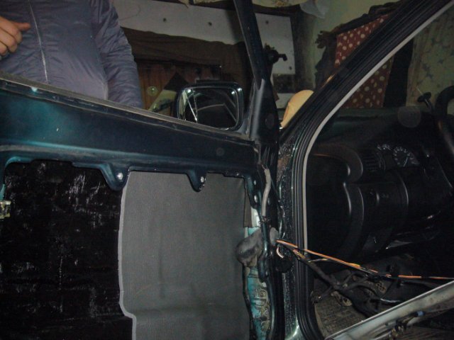

    я себе делаю, и дверь обклеил уже, жду пистоны новые.
    вибра была, но отвалилась почти вся
    материалы
    бикрост, без камешков кровельный, рулон 15м- 700 рублей(хватит хз на сколько машин)
    сплен, 8мм, смоклеяшийся, 1м*1,25м-486 рублей (на 2 двери хватит)
    фен, макита, сцуко дорогой но дешевле чем в германии
