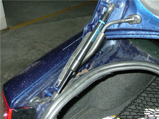

    НУЖНО купить петли багажника от а4 кузов 8е в сборе
    потом извлеч из них вот эти части
    а из петель пассата сделать вот это
    и получиться должно вот так вот тока эти фоты с аммо пассата а нужно поставить от ауди они длиннее и поэтому крепление переносится на нижний болт крепления ща кину фото откуда я посмотрел
    вот фото по которым делал я они не мои источник не помню
    и вот что я говорил про аммортизатор от ауди и перенос крепления

    Сделал как на http://www.passatplus.de/umbauten/he...sine/index.htm
    Че то не открывает, правда пружинку не ту, что указана взял, наверно слабовата.

    БОНД 178 я тож рассматривал этот вариант но это помойму фиаско мы посидели и подумали с корешом который мне все это делал и решили сделать как я и сделал во-первых эстетичней и во-вторых проще кстате уже почти два года работают и полет отличный

    Ураааа, все заработало, открывает. Видео не выложить, пишет- ошибка
    http://zalil.ru/31299293 - здесь видео

    конечно смотрется не эстетичо, думаю закрыть гофрой резиновой.

    Железки сделали по чертежам с немецого сайта, правда пришлось не много по другому сделать. Получилось по две пружины с каждой стороныт.к. не нашел нужных пружинок.Я лучше крупно с фоткаю и выложу. Мне кажется так наглядней будет.

    нужную пружину не заказал, жаба за душила платить 1500 рэксов, а нужную от ГАЗона(стяжная от торм., колодок) удивительно но не нашел, по-этому с двумя так смотрится колхозно. Будет у меня желание переделаю. А, так можно купить гофру и закрыть этот девайс

    Дистанционно, кнопка на брелоке.
    Цитата Сообщение от ivan777 Посмотреть сообщение
    А вот вблизи колхозно!(((
    Я так и писал но можно спрятать этот колхоз в гофру
    Цитата Сообщение от Dinosaurus Посмотреть сообщение
    а можете на youtube залить видео
    напиши мне свое мыло я тебе скину.
    Аморы старые оставил?
    Старые
    Видео- http://www.youtube.com/watch?v=cgqPTDDGFOk
