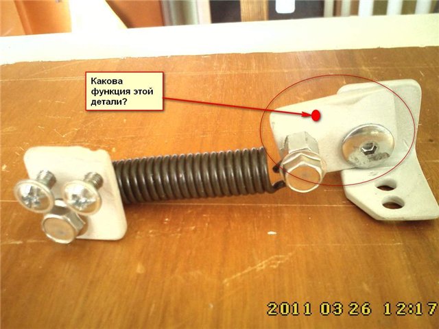

Размер: 66.5 КбМужики, я по немецким чертежам делал (http://www.passatplus.de/umbauten/he...sine/index.htm). Пришлось переделывать две детали, пружину взял от ГАЗ по 20 руб. за штуку, материал на детали нашел в гараже (полка от сефа толщиной 4 мм, г-образная). Крышка поднимается на 5 см, но надо менять аммо (сдохли). Цена вопроса: пружины 40 р., метизы 200 р., аммо 600 р., итого 840 р.

    Эта деталь я так понимаю не просто удлинитель пружины, она (деталь) создает дополнительную растяжку пружины при закрытой крышке?

    Не только растяжку, но еще она подвижная и закреплена на оси детали, которая крепится к багажнику. На этом фото "багажник открыт", при закрытии деталь на оси поворачивается (в данном случае по часовой) и упирается. Получается рычаг, за который тянет пружина. Место установки Детали №3 определял на месте - поставил со смещением от уха пружины на 20 мм, чтобы в открытом состоянии пружина уже была растянута, а в закрытом состоянии тянула с большим усилием.
    Метизы:
    1. гайка 8 цилиндр (sw5, L=16mm) оц. ERICSONA -4 шт итого -20,94 р. (это которая под вн. шестигранник, высоту гайки подгонял по месту)
    2. гайка 8х24 удл. оц. - 4 шт - 27,16 (тоже пилил)
    3. болт 8х30 DIN 6921 с фланцем нерж. - 4 шт - 62,08 (пилил)
    4. болт 8х16 DIN 6921 с фланцем нерж. - 2 шт - 25,22 (пилил, он закручен в гайку 1 на деталях №1 - 2)
    5. винт 6х12 пресDIN 6921 сш.оц.DIN 967 - 4 шт - 5,84
    6. шайба 10 DIN 125 - 4 шт - 2,32 (стоит на оси между №1 и 2).
    Вложение 24165
