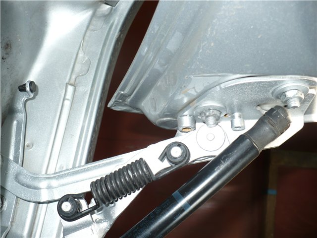

    Прочитал всё тему и решил тоже делать. Правда не совсем понимаю суть этого девайса. Где ставить и что делает?

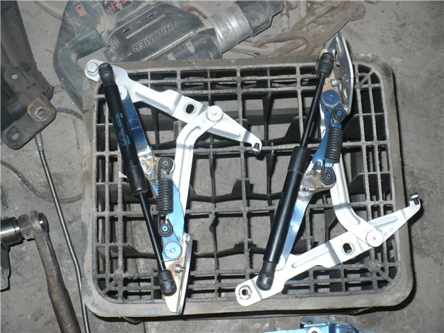

    блин где фотки мои не знаю будет время поищу
    первые две мои остальные не мои если еще найду докидаю
    а так спрашивай чего интересно постараюсяь помочь

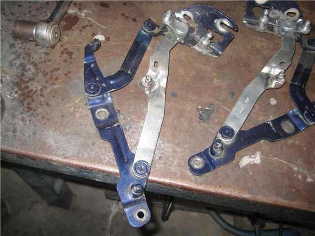

  17. #217

  18. #218
    31.12.2008
    Россия, Москва, ЮАО
    2,159
    Получено: 9
    Отправлено: 5
    URL=https://passatworld.ru][/URL]
  19. #219
    Polo Аватар для Noocam
    30.09.2010
    д.Тверь
    383

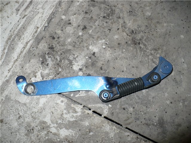

Размер: 121.4 Кбя так понял основная доработка идёт в этой детали?
    тоесть замена этого куска на аудюшныйй
    B5 2000г 1.8t ATW автомат пендос-но всё равно лублу его) i think i'm paranoid
    VAG-COM 311.2 процесс обучения запущен))СДАМ ГАРАЖ.ЮЖНЫЙ НАПРОТИВ ЛЕРУА МЕРЛЕН

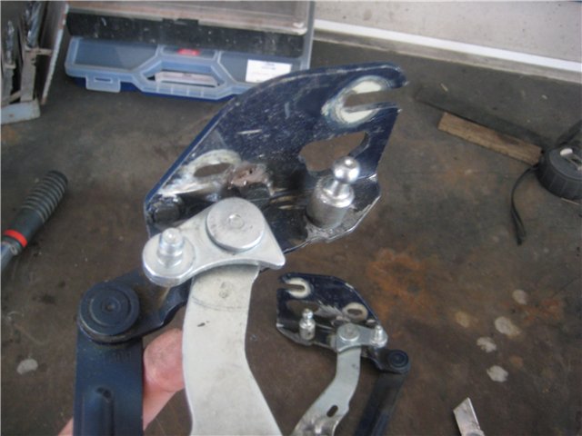

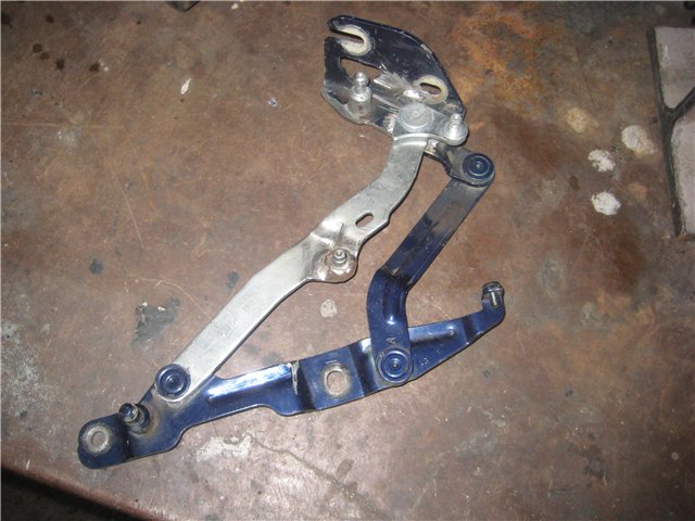

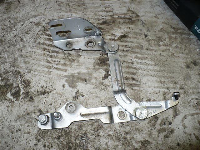

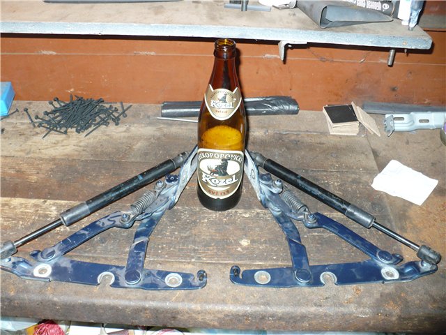

  20. #220
    31.12.2008
    Россия, Москва, ЮАО
    2,159
    Получено: 9
    Отправлено: 5

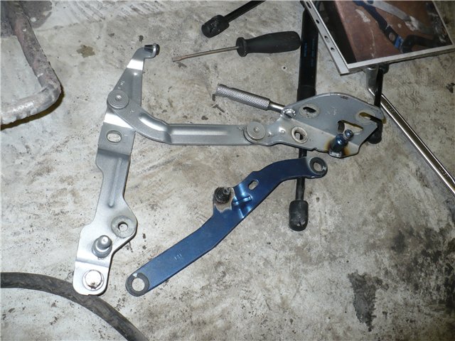

    не успел я эту фотку удалить эта не та петля она без пружины удали ее и забудь это не она
    ну тебе прям везет ща все будет нашел я свой архив фоток и даже с видюхой вот только как ее залить у меня нет аккаунта на ю тубе
    вот что тебе надо от а4 8е
    вот что тебе с нее надо
    это надо сделать с петлей пассата
    вот что должно получиться более подробно завтра а ща я спать
    п.с. все это я делал по пяти фото в первом посту
    лучше искать петли в сборе как на фото с пивасом потому что тебе понадобяться и аммо от ауди пассатовские не вытолкнут
