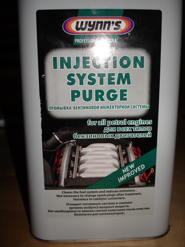

    Так выглядит банка Wynn's. Раньше они были другого дизайна, это новинка типо
    На самой банке написано, что свечи можно не менять...тут дело каждого, но свое ИМХО я высказал чуть выше.

    Да, написано, что безопасен для ката. И на банке с новым дизайном сказано, что можно не менять свечи.
