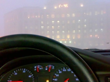

    юра к
    Зацени температуру на здании
    Это Umberto31 из своей машины снимал город Норильск.

    lifter
    Ага! Эт Я
    Заводил в -34 с ветром. Но это был жёсткий касячина, магущий привести к потере потерь. А вообще машина в гараже ночюет.

    спасибо за проявленное внимание к моему вопросу. вопрос не по теме - а что за гетто создает фон твоему авто (я такие дома в египте в городе мертвых видел). не езди там больше
