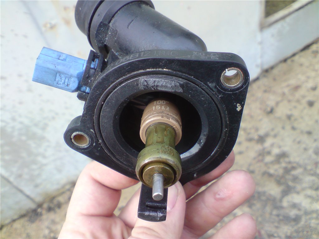

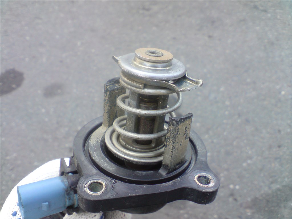

    разобрал я вчера термостат этот , свиду все в норме , не так как на фото выше , но я все таки не понял , что там за датчик стоит ?
    померил провода , там 15 ом , нагрел там тож 15 ом ...
    вытащил стержень , первый раз он еле еле вылез потом стал лучше вылазить , далее , при нагревании он вылезает , при охлаждении остается на месте , так и должно быть ?
