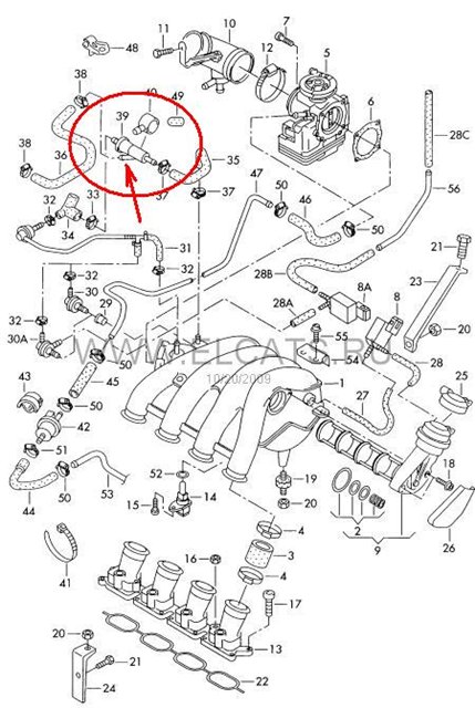

    Если резко нажать педаль газа и отпустить где-то в районе 840 оборотов слышен явный щелчок, обведено красным на фото, после чего обороты падают до 800 об. и возвращаются к 840 об. По ВАГ-КОМу ошибок нет. Аддитив -2.3. Мульт -1.6. Лямда, воздухомер и т.д. в норме. Может у кого случалось подобное что может быть? Да ДЗ отмыта и адаптирована. По месту звука явно не флейта.

    Снимай защитный чехол смотри что у тебя там щёлкает и не тяни ремень ГРМ штука серьёзная.Плавающие обороты знакомая вещь нужна комплексная проверка.Попробуй заменить топливный фильтр если не менялся сетку бензонасоса почистить ВКГ проверить и т.д.Ещё один совет проверь инжекционный насос на фото он у тебя вроде ещё с заводскими хомутами стоит а к таким годам тонкий отросток наверняка забит должен продуваться в обе стороны.

    Топливный фильтр новый, насос тоже, ВКГ чистая, инжекционный насос заменил был забит. Куда копать даже не знаю. Кстати если газануть несколько раз до 4000 оборотов, то щелчок пропадает. Поиск юзал ничего подобного так что прошу помощи. Ремень ГРМ заменен 20 тыс. км назад. Кстати форсунка 1 цилиндра работает как то уж сильно громко. Может в ней все дело?
    Поясни, пожалуйста, где этот тонкий отросток на фото.
    13.04.2005
    22,541
    Получено: 14
    только не инжекционный, а эжекционный...( от слова эжектор...)
    на фото его не видно...
