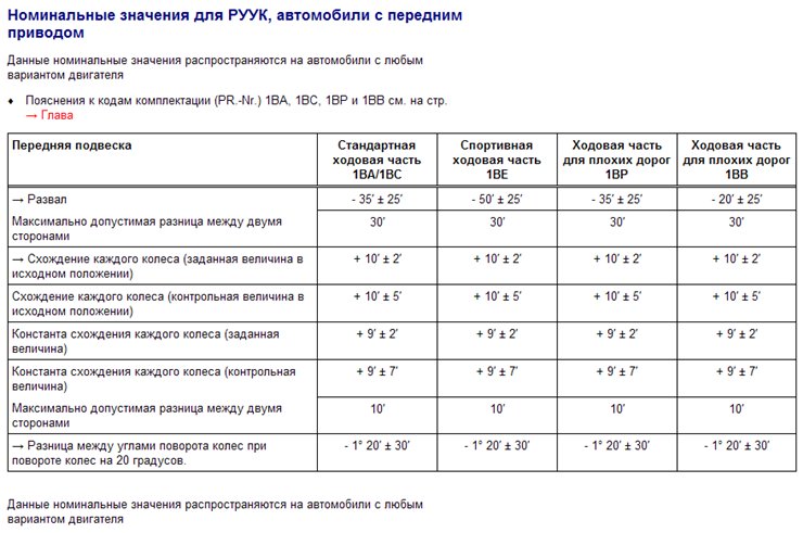

    Вчера заменил амортизаторы и наконечники. После замены регулировали схождение.
    Сравнил последнюю распечатку с предыдущей (делал в этом же сервисе в 2007 году) и заметил ощутимую разницу в допусках и значениях.
    Например, допуск по суммарному схождению был: передний мост +2.3 (-0.5 +0.5), стал +4.2 (+2.1 -2.1) и т.п.
    2007 год:
    2009 год:
    Подскажите, какие из двух допусков правильные и нужно ли заново регулировать схождение?

    углы установки колес и допуски - меряются в градусах, угловых минутах и секундах...

    Благодарю за ответ.
    Попробовал перевести мм из моей распечатки в угловые единицы.
    Схождение каждого колеса (передняя подвеска)
    Получилось, что 2.1 мм соответсвует 12 минутам
    Расчеты:
    sin А = 2,1 мм/ 627 мм
    А = 12 минут
    Выходит, что у меня в допуске этот параметр
