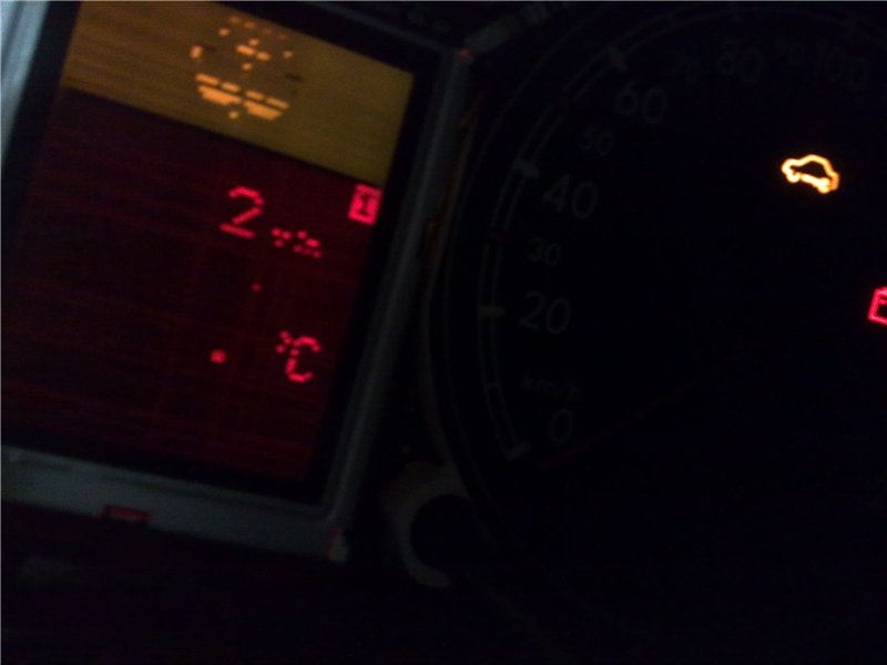

Всё началось с замены приборки! Пошел по пути наименьшего сопротивления, не стал ничего перешивать, а просто взял на разборке с разбитого пассата ЭБУ двигателем, Приборку, Подрулевой, и ключи! Так же взял из него родную проводку от подрулевого до приборки, подключил пины.
Поменял транспондер, само жало ключа осталось родное, заменил Эбу двигателя, приборку, установил подрулевой на скорую руку (без возввратного кольца) без руля и подушки..
Влючаю зажигание в предвкушении, и сразу теряю нервов на год жизни. На дисплее БК все переглюченое, мигает иммо, пробую завестись, заводится и глохнет сразу, подрулевым ничего на дисплейчике не меняется, работают только поворотники и дальний свет, а с течением времени на дисплее можно разобрать что какое то значение прибавляется по единице (градусы можен показывает)
Пробовал подключить ваг ком, не может связаться ни с чем..
Что делать ума не приложу!!! Машина обездвижена
Добавлено спустя 1 час 36 минут 32 секунды:
ПРОДОЛЖЕНИЕ:

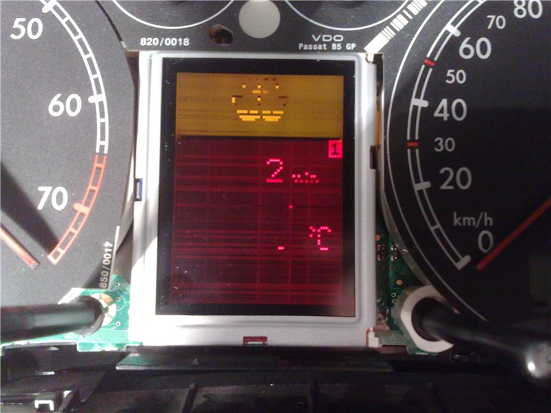

попробовал вернуть все на свои места, родной эбу, панель и ключ - ЗАВЕЛОСЬ! Но ваг ком по прежнему ничего не видит. Может кабель умер? Решил опять попробовать поодцепить все донорское, и заодно тщательно проверить штекеры приходящие в приборку на предмет полного защелкивания. Вставляю ключ, и ЗАВЁЛСЯ! И открытые дверки показывает, и не ругается. Ура казалось бы. Но две проблемы остались! рябой дисплей, и так при нажатии на подрулевой на этом саммом дисплее ничего не меняется. Значит еще и подрулевой проблемный? Или как то через ваг ком нужно включить возможность управлять доп.функциями нового подрулевого?
Так же не связывается с контроллерами бук... но пока эта проблема на втором плане. Помогите советомНе верю я что столько пикселей битых может быть, плюс ко всему некоторые видно как меняют цвет, подергиваются как бы. Будто дело в контакте
Добавлено спустя 1 час 19 минут 24 секунды:
Вобщем я более менее успокоился, думал что то намудрил, а по ходу оказывается дело в самом диспее, у многих как я понял он так "крошится".. Значит идею с БК можно похоронить..
Ну а так какие больные места, может паяльником где поработать надо?

				Экранчику уже ничего не поможет,если есть возможность поменяй на другую(т.е. приборную панель) , объяснив причину недовольства!

				Всё капец экрану а вроде как там стоит резинка токопроводящая она помирает.
| Получено: 2 Отправлено: 0 |
				Такую резинку купить можно на митинсском рад/аре любой длинны!
| Получено: 146 Отправлено: 16 |
				Если это резинка, то это не проблема совсем. Только кажется там шлейф, а не резинка. Или это уже на поздних панелях шлейф пошел...а вроде как там стоит резинка токопроводящая она помирает.
Чтоб экран ремонтировали, про это тут видимо ни кто не слышал. По крайней мере стандартный ответ "замена приборки". Но надо же кому-то начинать, видимо ты первый будешьСначала конечно поменять попробуй там где все брал.

				Я тоже заметил, что часа через 2 некоторые строчки нечетко читаются - особенно, зимой - когда горячий воздух дует. Но, не думаю - что это проводка, она бы тогда сразу не работала. Просто - неразумно, из за мелкого экранчика менять всю приборку.
