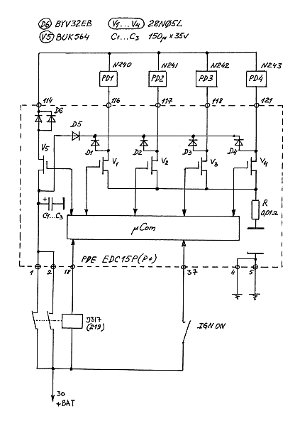

| Получено: 817 Отправлено: 1,016 |
Электронный ключ управления форсункой (V) может сгореть из-за коротыша в разъеме форсунки (попала вода).
Другой версии не вижу
На схеме PD - катушка форсунки

| Получено: 0 Отправлено: 0 |
Добавлено спустя 1 минуту 17 секунд:
тоже в моем случае исключено, все было сухо и чистенько.Сообщение от pavel1
