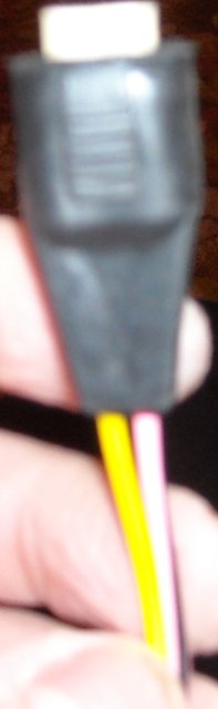

    бампер китай, крепления в нем уже есть, туманка крепится к бамперу на 3 болта.
    нашел фишки которые нужны для подключения к данным противотуманкам, может кому пригодятся номера.
    1. Сама фишка - 1J0 973 722 - корпус разъема для ПТФ - 2 шт)
    2. Провода, которые вставляются в эту фишку - 000 979 133 - клемма разъема (1,0 mmІ) - 4 шт)
    3. Резиновый уплотнитель для проводов. - 357 972 741 - 4 шт
    4. Болт крепления самой ПТФ - N 106 663 02 - 6 шт.
    5. Клипса для болта крепления - N 90535301 - 6 шт.
    по цене выходит около 1200-1400 руб. т.е стоимость одной противотуманки
    вот сижу думаю что делать. может кто знает где найти вот такой разъем:
    может на ВАЗ или еще где есть похожий?
    полазил по етке нашел что такой разъем еще ставиться на бачек омывателя,
    http://www.elcats.ru/vw/scheme.asp?m...205F&office=ru (11 номер на схеме)
    завтра схожу посмотрю так ли это, может получится на разборке найти в сборе.
    так же что бы не колхозить, понадобиться вот такой переключатель:
    стоит порядка 700 руб за новый неоригинал. я покупать не буду, поменяю местами с другого пассата, там нет туманок, может кому пригодится
    в общем за неделю буду искать разъемы. если у кого есть инфа что можно поставить вместо ВАГовского дайте знать, потому как стоит он как самолет

    Новые подробности:
    было принято решение не брать оригинальный разъем, 2 провода и 2 заглушки, потому что то дорого за один разъем выкидывать 500 руб.
    нашел похожее, встало как там и было.
    это разъем датчика заднего хода от ВАЗ 2108
    вот фото:
    может кому пригодится.
    Я колхозник, я знаю
