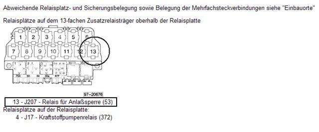

    Подскажите, а там есть релюхи в цепи стартера???
    VW Passat B-55 - был...
    Skoda Scout A5FL 4x4 - утрачен...
    Skoda Octavia A7 1.8T DSG - теперь....
    13.04.2005
    22,541
    Получено: 14
    Цитата Сообщение от tahoe
    Стартер совсем молчит и лампочки не тускнеют.
    а кто-нибудь контактную группу замка зажигания проверил ???
    есть.. J207 в блоке реле под рулём...

    Далее, после длительных поисков, реле стартера всеже было найдено и как оказалось, при повороте ключа в положение "старт" оно даже щелкает. Наскока я поннял по схеме, красно-черный провод с этого реле идет примяком на стартер. Проверил тостером, при старте в проводе появляется напряжение порядка 11,7В. Но под капотом тишина...
    Да, я так понял, что раз реле работает, то вариант с контактной группой отпадает. Хотел я посмотреть, но кожуха на руле было нечем откручивать.
    Убедительная просьба, подкиньте идеек на завтрашний вечер, что сделать дальше чтоб машина завелась.
