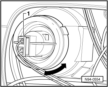

    Подскажите пожалуйста, как заменить лампу поворота в передней фаре на В5+ "Америкос"? Никак не получается к ней подобраться...

    1. галогеновые :
    Замена левой лампы переднего указателя поворота -M5- или правой лампы переднего указателя поворота -M7-
    Снятие:
    Для наглядности на рисунке изображена снятая фара. Для замены лампы накаливания снимать фару не нужно.
    – Выключить зажигание и всех потребителей электроэнергии, извлечь ключ зажигания.
    – Повернуть патрон лампы -1- в направлении -стрелки- и извлечь из отражателя.
    – Извлечь лампу накаливания.
    Установка:
    При установке лампы не касаться ее стеклянной колбы. Пальцы оставляют следы жира на поверхности стеклянной колбы, который начинает испаряться при включении лампы, вызывая помутнение колбы.
    – Вставить новую лампу.
    – Вставить патрон лампы с разъемом в отражатель и зафиксировать путем вращения.
    – После установки новой лампы накаливания проверить работу фары.
    – Проверить и при необходимости откорректировать регулировку фар

    Так B5+ спрашивает как туда подлезть, да? В локере перед колесом овальный лючок, через него.

    всем спасибо, но только один человек точно понял вопрос. Лючок нашел, колесо вывернул, только не видно не пса и не удобно, что цеплять или откручивать так и не понял. Может точно фару снять? Тяжело это?
    для этого - его нужно точнее задавать...
    что там понимать - на первой же схеме всё прекрасно видно...
    ( а чтобы снять фару - нужно снять передний бампер...)

    B5+
    чё там видеть? там здоровенный такой хвост у этого патрона поворотника. Не промахнешься

    B5+
    там пластик крепкий, не сломаешь. Крути, как обычно, против часовой. Там где-то на четверть оборота и она вытаскивается.
    Главное понять в какую сторону крутить
    там же ж стрелка на картинке...(против часовой)
    Цитата Сообщение от 1967s
    Повернуть патрон лампы -1- в направлении стрелки

    Выкрутил патрон, плоскогубцами только. Все в грязи. Просто кирпич. Лампочка блин оказась какая то хитрая.... С 2-мя нитями и патрон квадратный. И нити вроде целые. Значит не в лампе дело?

    хитрая, потому что америкос. 2 нити - на габарит и на сам поворотник.

    Да понял, но не горит не поворот не габарит. И с другой сторны только поворот мигает. Габарит нет. Только в бампере габариты горят.

    Достал патрон, почистил его, вставил ту же самую лампочку, поворот замигал, но как то быстро быстро. И остальные на этой стороне так же . Так же было до того как я влез туда. Поворот мигает, но не так как должен быть, как буд то массы нет. Может быть такое?

    Лампу заменил, так же все осталось... вся левая сторона мигает часто часто, в зеркале и в заднем фонаре ярко, в передней фаре тускло, такое ощущение тока не хватает ей или масса плохая. Есть у фары масса? И где? Или в чем еще может быть причина???!!!
