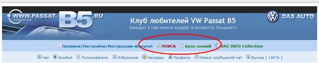

ремонт - это значит разбирать жгут от блока комфорта по каждому проводу и восстанавливать...( статья - в БЗ)Сообщение от nesnakomez
что такое ремонт жгута БК? база эта у нас на форуме да?
ПОИСК и База знаний - вверху справа...сходи почитай и не баянь...
