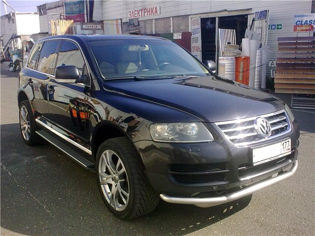

    Всем привет!
    Появилась возможность купить вторую машину в семью.
    Долго перебирали с отцом, никак не могли сделать достойный выбор.
    И тут один знакомый отца позвонил и предложил свой пепелац за весьма неплохую цену
    Что мы имеем:
    VW Touareg V10 TDI объемом 5.0 литров и мощностью 313 лошадиных сил. Внутри бежевая кожа и отделка деревом, бортовой компьютер, передний и задний парктроники...вообщем полный фарш
    Заказывалась специально с Германии, так как данной модификации авто в России на тот момент не было.
    Авто конца 2006 года выпуска...
    Кто что думает? Стоит ли брать? Фотки чуть попозже выложу. Сразу скажу - снаружи выглядит очень эффектно!
    Очень хотелось бы увидеть мнение 1967s, как мастера в своем деле!
    Заранее спасибо!

    Цитата Сообщение от igorjek
    смотри сам какая цена, состояние!
    Приложу фотки К сожалению, фоток салона нету
