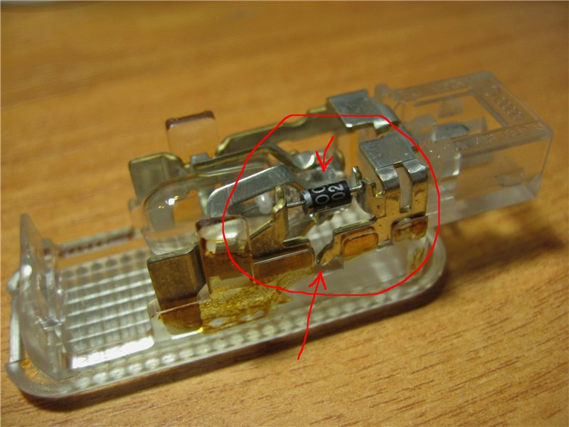

    зачем в дверном плафоне стоит вот этот маленький конденсатор или хз что это такое... можно ли просто напрямую соединить?
    просто когда меняешь полярность лампа не горит, а надо поменять чтоб диод горел...просто при существующем положениии плюса и минуса диод вверх ногами получается и светит в дверь
    спасибо
    Это не конденсатор, а диод - "электрический нипель".
    Используется для разделения токов в сложных цепях. Например, если нагрузка (например, лампочка) включается путём подачи +12В от любой из двух подсхем, то надо исключить возможность протекания тока из одной такой подсхемы в другую.
    Ну, на пальцах, где-то так.
    TheTERMINITOR прийдёт, конкретно про этот диод в лампочке объяснит . Только ты сформулируй понятно, чего хочешь сделать.

    Тебе только подбирать другой диод скорее всего...
    18.11.2006
    2,090
    Демид, ты бы толково написал нахрена это нужно...
    додумав "нужные" слова я понял, ЧТО
    ты колхозишь светодиод в плафон, скорее всего сверхяркий СМД, который ты перевернуть не можешь
    А прийдется
    и диод надо оставить в покое
    Добавлено спустя 1 минуту 27 секунд:
    З.Ы. диод - это то очем Чубук написал
    а то что светит - светодиод

    Все правельно тебе народ сказал а именно что это ДИОД
    Я так понял твою мысьл -Что ты вместо штатной лампочки хочеш поставить светодиодную можеш вырезать от туда диод и сделать на прямую (или не вырезать а просто перемкнуть тоесть припаять перемычку ) надо еще провода местами поменять на разьеме
    Толко после этой процедуры некогда не вставляй туда обычную лампочку .
    И зачем тебе это надо? Наверно свето диод с другим цветом ставить собрался !?
    30.08.2007
    1,202
    сорри
    вообщем есть СВЕТОдиод который надо вкорячить в плафон. Но нужно поменять в плафоне местами плюс и минус.
    Если просто перекинуть пины в штекере, то ничего не работает, видимо изза этого "диода" в схеме плафона
    а теперь вопрос что будет если убрать из плафона этот черный цилиндрик и соединить напрямую?
    спасибо

    а чо будет то? я это и пытаюсь узнать

    Переверни контакты в разьеме и диод выпаяй и впаяй в обратную сторону. Для лампы накаливания ничего не изменится.

    у него в другой цепи разрыва нету ( на самом плафоне литая полоса контакта) надо будет разрывать и впаивать... хорошая заморочка ради диода )))

    опа, а вот и решение, спасибо, чето я не додумался
    так ответьте ктонибудь что будет если вынуть диод и вставить лампу накаливания напрямую, просто интересно
    18.11.2006
    2,090
    ну если не веришь наслово, прийдеться объяснить
    диод присутствует для того чтобы локально управлять потребителем который имеет общее питание с другими и чтобы не допустить обратного тока на схему управления при наличии тока в цепи при включении других потребителей
    образно, на двух проводах могут висеть 2 потребителя и управляться они могут независимо
    если ты исключишь диоды их цепей, они уже не будут независимыми
    увеличится нагрузка, токи утечки, сами устройства управления тоже спасибо не скажут и т.д.
    ах, да, светодиод тоже получит дозу нежелательного тока, хотя если он будет включен в цепь с лампой накаливания он может вообще ничего не получить, т.к. ток течет по цепи с наименьшим сопротивлением
    сделай как TheTERMINATOR сказал или припаяй провода к светодиоду чтобы перевернуть его
    повторюсь, диод надо оставить в покое

    мне кажется без этого диода, будет определятся открытие обоих дверей передних.
    TheTERMINATOR
    Возможноли этот диод и лампочку, просто заменить светодиодом, или светодиод не исполнит фунцию диода??

    Я думаю так - светодиод это такойже диод как и все тока он светится, если поставлен правильно. Наверно можно и выпрамитель четырех диодный собрать на светодиодах. ТОка вот не знаю если включить светодиод вместо штатного диода как по схеме положено по направлению, будет ли он светить?

    Конечно.
