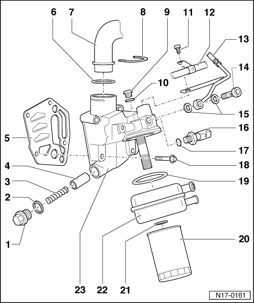

    У меня у знакомого такая беда была.
    Посмотри выше масленного фильтра есть такая типо квадратная коробочка - это и есть маслоохладитель,так вот его сними и попобуй одно отверстие закрыть (куда антифриз поступает), а через второе попробуй продуть если продувается значит он крякнул,идёш на разбор или покупаешь новый и меняеш, послечего промываешь систему охлаждения.На аватарке B5+Driver
    хорошо видно маслоохладитель

    Цитата Сообщение от Hobbit54
    А можно чуть подробней,поожалуйста.
    Откручиваешь м.фильтр 20, откручиваешь гайку 21, снимаешь маслоохладитель 22, опрессовываешь, при установке прокладку 19 меняешь на новую.
