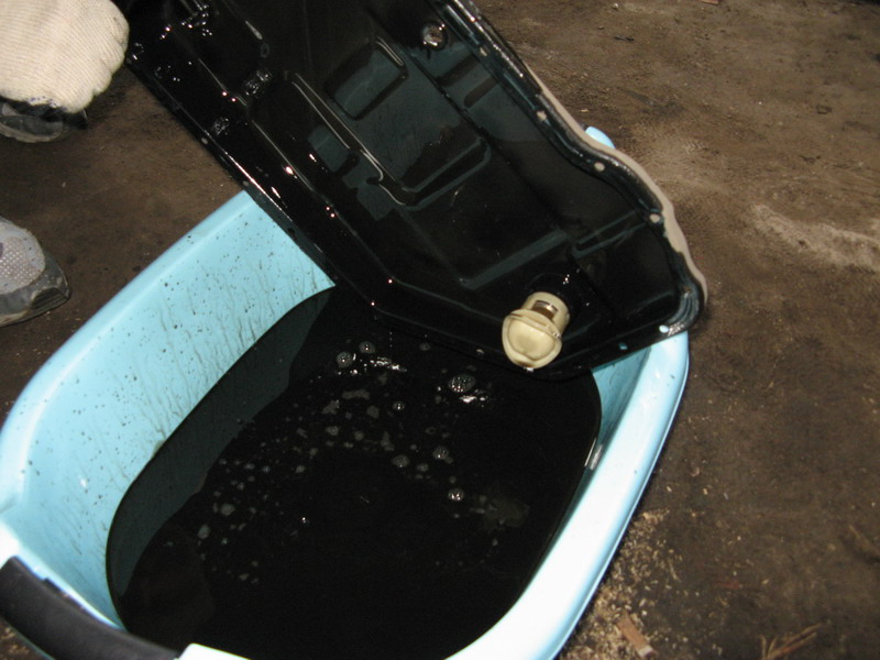

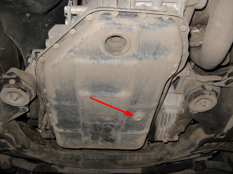

    Откручиваем маслосливную пробку, предварительно подставив под нее подходящую емкость
    Сливаем масло и видим следующую картину – масло черное, магниты в металлической пыли, если растереть немного масла между пальцев они блестят – налицо износ АКПП 

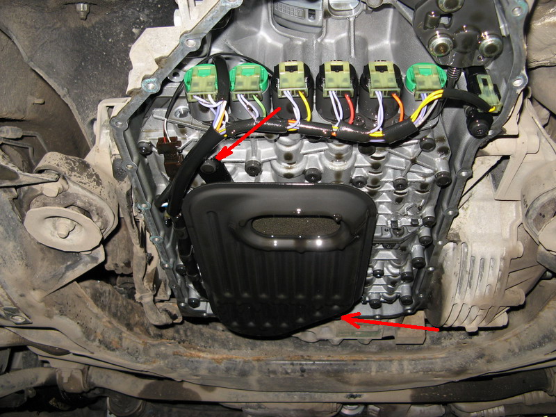

    Заглядываем внутрь коробки и видим фильтр, который крепится на двух болтах, откручиваем его и снимаем.
    Отсоединяем все разьемы, откручиваем датчик частоты вращения
    Высвобождаем жгут проводов и обращаем внимание на то, как установлена кулиса селектора, при сборке не забываем поставить ее на место!

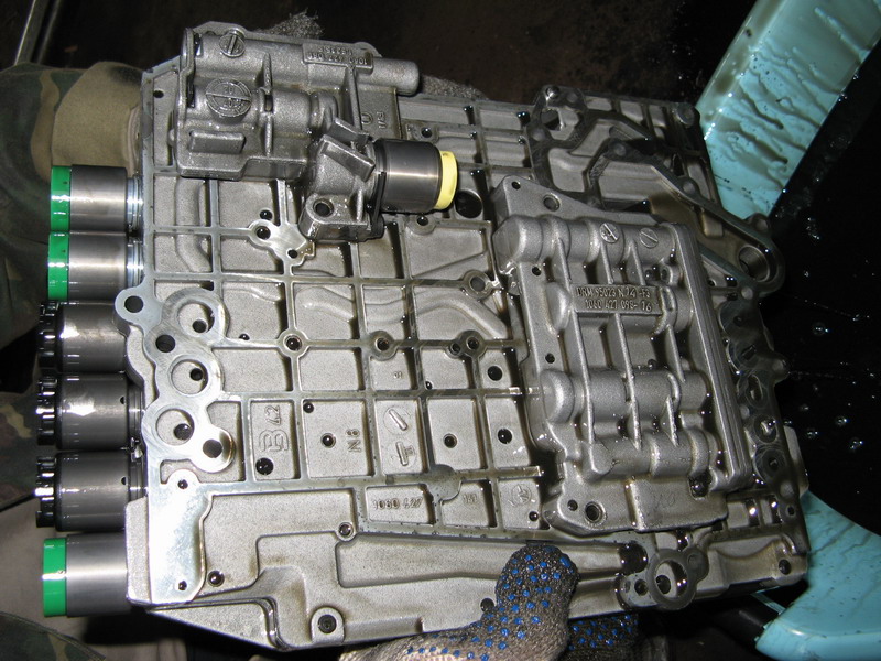

    Откручиваем болты в последовательности 17…1 (наоборот), указанной на картинке. Болт 6 имеется только в коробке с гидравлическим управлением «Е17».
    И снимаем плиту управления, будьте готовы – из под нее вытечет еще приличное количество масла.

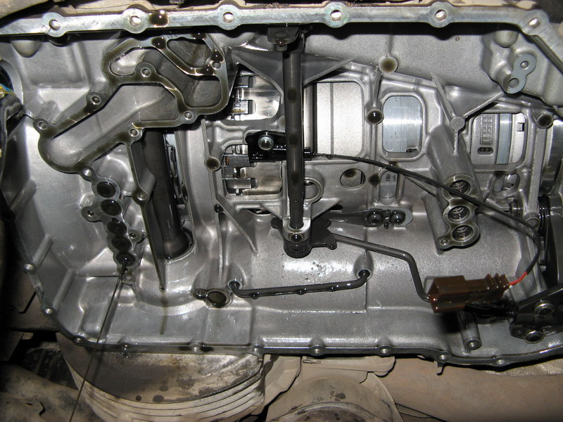

    Вот она, АКПП без плиты.

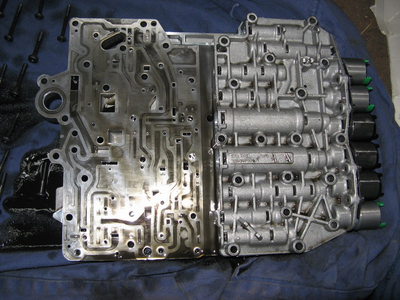

    Приступаем к разбору плиты управления, вот она, снята и лежит перед нами.
    Аккуратно откручиваем все болты, обращая внимание на их разную длину! Я раскладывал их рядом так, как они были закручены, чтобы не запутаться. Снимаем с нее одну часть, не бойтесь внутри ничего нет, только масляные каналы.

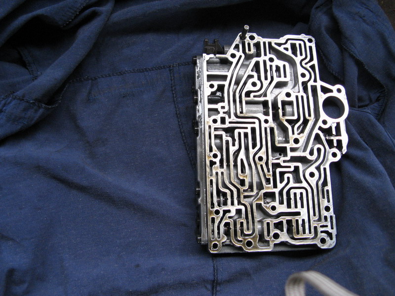

    Затем снимаем вторую часть. Дальше самое интересное – аккуратно пытаемся сдвинуть пластину в сторону, слегка приподнимая ее, под ней жиклеры и шарики – при сборке все нужно будет аккуратно расставить по местам.
    Сняв пластину мы видим следующую картину – плита с кучей жиклеров, шариков и клапанов.
    Чтобы при сборке все вернуть на место я поступил следующим образом – промыл пластину, которую мы сняли в предыдущем шаге, положил ее рядом с плитой и аккуратно поддевая жиклеры зубочисткой переложил их и все остальное на соответствующие места пластины.
    Далее я набрал в тазик около 15 литров бензина и тщательно промыл все части плиты плиты.
    Собираем все в обратной последовательности, аккуратно перекладывая жиклеры и шарики на свои места. Вот она, чистая, собранная и готовая к установке.

    HangManXIIIth а клапана, поршня и другие внутренности из тела плиты вынимал? Соленоиды прозванивал?
    Вынимал, а вот соленоиды не прозвонил, буду менять еще раз через пару недель, прозвоню!
