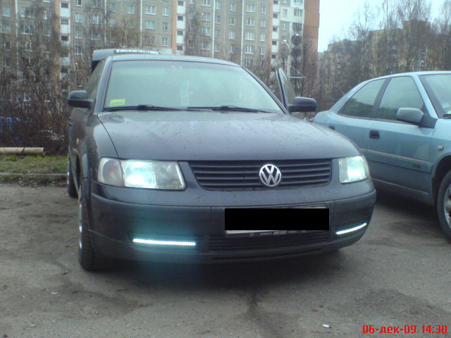

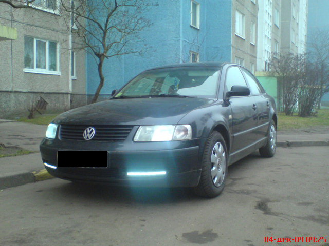

					Доброго времени суток.
На буднях вклеил фары в решётки клеем-герметиком для стекол.
Сегодня пошёл ставить (дождался похоладания).
| Получено: 8  Отправлено: 7  |
					Смотрится прикольно![]()

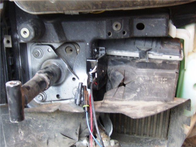

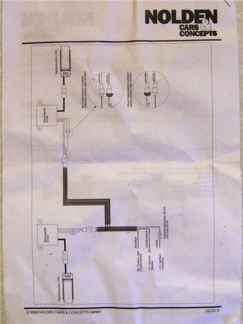

Для чего ему блоки или релюшки (коробочки?)
| Получено: 1  Отправлено: 0  |
					Блок, у него для того, я думаю, что бы не светили ночью, т.к. это Дневной свет, он не светит, но ярко светится, ночью слепить будет. Ближний включил --- дневной выключился, ну я это в моей теме писал.Сообщение от Lexa914

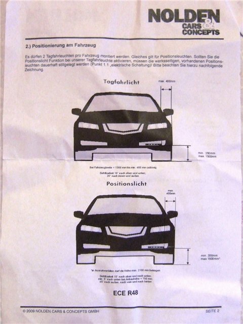

					Покажу и что у меня получилось, правда делал не сам.
| Получено: 0  Отправлено: 0  |
					знакома фирма. рядом работаю. цены у них бешанные. наборчик как минимум 200 € они както предлагали это на мемецком форуме. большенстову было слишком дорого. немного удевляет что они это выпустили. или это не совсем для пазика, всмысле кому подоёдёт. но выглядит оч даж хорошо.
--- Добавлено чуть позже---
так оно и есть. лампочки универсальные и цена им как иговорил под 200.
nolden slim line.
недавно в продаже появились долгожданные leday flex от hella. тож интересно цена примерно 200

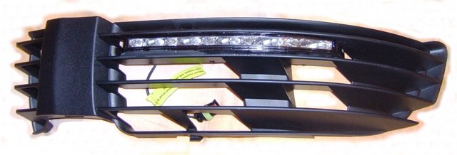

					По истечении 3 месяцев начались неболшие глюки.
На одной из полос периодически перестали гореть несколько диодов. Сначала 1, потом 3, потом опять загоряться все, затем могут потухнуть.
Причина оказалась в попадании влаги в микроскопические отверстия в местах подключения и в местах разреза ленты.
Сегодня забрал отремонтированные решетки с диодами. Сами ленты были ещё более тщательно укреплены в наиболее уязвимых местах стекольным герметиком.
