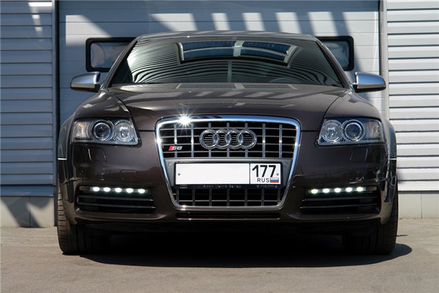

    давно хотел именно большущие диоды типа как на ауди А6, точнее даже интересует не как сделать, а где взять и что это за диоды такие? я нигде таких не видел...

    Цитата Сообщение от ZaM280
    Цитата Сообщение от Lexa914
    может у кого есть идеи как сделать как на видео на сороковой секунде?
    http://www.youtube.com/watch?v=U2ibuML_lC0&feature=fvw
    где такие штуки в Москве можно купить?
    4F0 941 067 A
    4F0 941 068 A
    Это с ауди S6
    Добавлено спустя 14 минут 44 секунды:
    вот цена эксиста.
    VAG 4F0 941 068 A Фара противотуманная 7 203,16р.
    Ulo 1035002 Габаритные огни; фара дневного освещения 4 618,79р.
