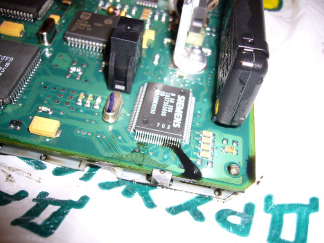

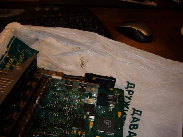

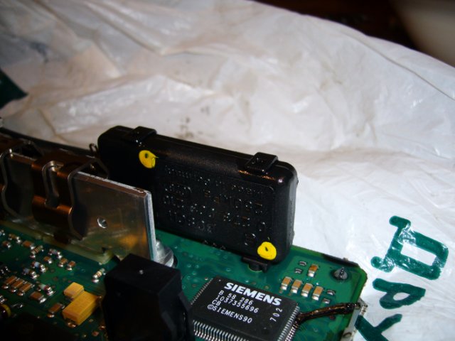

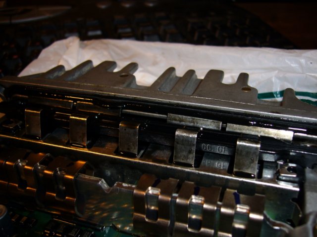

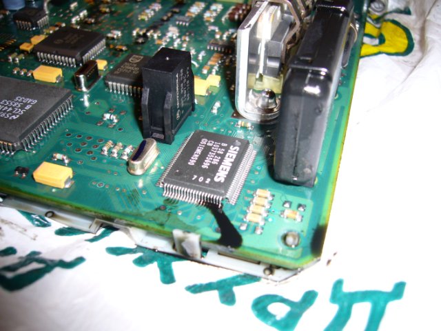

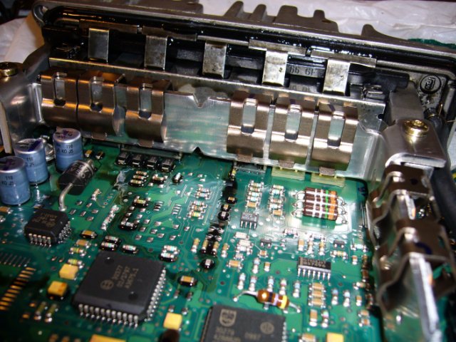

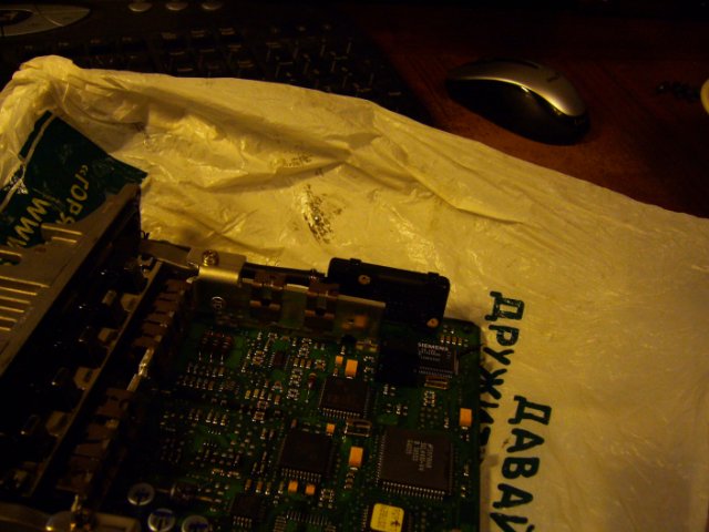

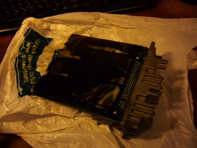

    собрался таки седня разобрать блок и вот что увидел
    какие будут соображения ? 2 литра тонкого слоя для промывки у меня уже стоит рядом, но дело не в том, что промыть. дело в том откуда это масло там взялось (так то понятно что с впуска) но почему вместо разрежения там образовалось давление и почему масло пошло в блок ???

    Цитата Сообщение от ALEX94
    Кожух Управляющего модуля, прохудившийся> влажный Управляющий модуль
    Возможная версия подошла
    Что за жидкость?
    Рискованно советовать, нужен визуальный осмотр. Я бы попытался помыть теплой водой (с типа ферри) кистью и сушить в потоке воздуха

    жидкость, спирт 96 %
    В принципе, тоже сойдет
    Только сначала проверь осторожно не будет ли он что- либо растворять (лак защитный, например)

    Трубка идет от пластикого патрубка перед впуск.коллектором к датчику давл. наддува,он в ЭБУ.Масо в ЭБУ попало через него,соответственно турба гонит немного(или много)масло во впуск.
    30.12.2004
    3,853
    Получено: 19
    ЭБУ дизелей первых лет выпуска имели встроенный датчик давления наддува. Понятно, что масло туда попадает из впуска. Если у тебя подобный случай, то замени трубку к датчику.

    А может и сам датчик прохудился

    +1! Но надо все же разобраться с маслом!
    Возможно
    , а возможно
    А может и то и другое одновременно. А давление на впуске от турбины.

    вопрос: каково максимальное давление давящее на этот датчик ? и если там давление то почему нет хомута у шланга подходящему к ЭБУ ?

    Давление 1800-2200мбар. На счет хомутов: по идее должны быть на таком давлении.

    хомуты есть навсей трубке, нет только на ЭБУ, внутри ЭБУ тоже есть, шланг не срывает однако
    Значит посадка плотная, хомут не требуется. По ЕТКА хомута тоже не наблюдается там.

    короче щас отдохну после работы и буду в тазике со спиртом купать, пожелайте мну удачи

    Лучше в водке Менее агресивная среда чем спирт, но сохнуть будет дольше.

    промыто, сохнет
