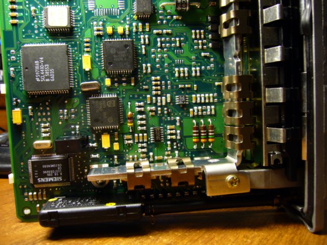

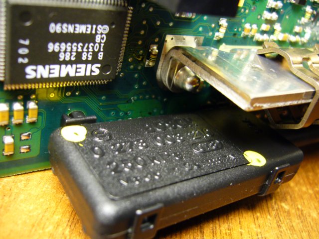

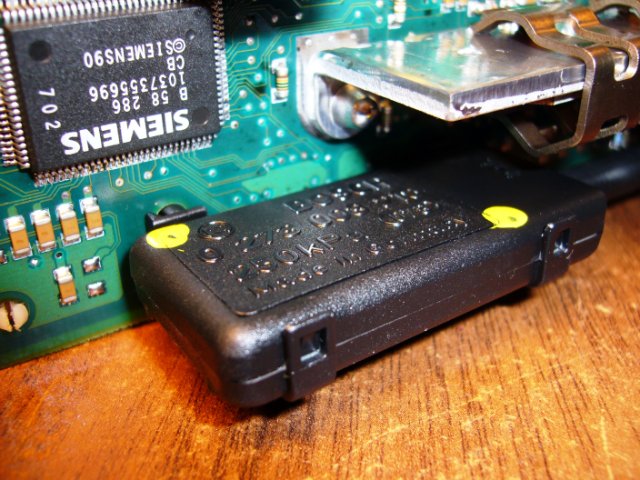

    ALEX94
    Маркировку датчика можешь сказать? На будущее пригодится...
    04/AWT/GFY
  4. #24
    14.01.2007
    Россия, Березники
    5,226
    Получено: 76
    Отправлено: 17
    завтра напишу или сфоткаю
  5. #25
    14.01.2007
    Россия, Березники
    5,226
    Получено: 76
    Отправлено: 17
    выбирай какая лучше у фотика дисплей раздавлен, фотаю вслепую
  6. #26
    18.11.2005
    Съебёж, Эта Страна
    9,313
    Получено: 12
    ALEX94
    Спасибо! Хотя проще было переписать...
    04/AWT/GFY
  7. #27
    Golf Аватар для Timoon
    20.12.2007
    649
    Получено: 14
    и где тут датчик давления?
    1,9 TDI, седан, AFN, 1997, Clima, МКПП- был
    b6, чёрный сарай CBAB-есть
  8. #28
    27.03.2006
    Россия, Белгород
    142
    Timoon
    черненькая коробочка, на нижней фотке видно как к ней трубка подходит

  9. #29
    Golf Аватар для Aleefi
    16.07.2008
    Россия, Мытищи
    762
    Получено: 6
    Отправлено: 5
    Знатоки, А что там выпаивают и перепрошивают для чип-тюнинга????
    Сименс или ту самую большую???
    Мои бывшие: Passat B3 1,8 PF; Passat B5 1.9 TDi AHU 5-МКПП 1998г.в.
    Щас: AUDI ALLROAD A6C5 2.5 TDi (BAU) 6-МКПП 2005 г.в.
  10. #30
    14.01.2007
    Россия, Березники
    5,226
    Получено: 76
    Отправлено: 17
    скорее всего ту которая с наклейкой, хотя это мои дагадки только
