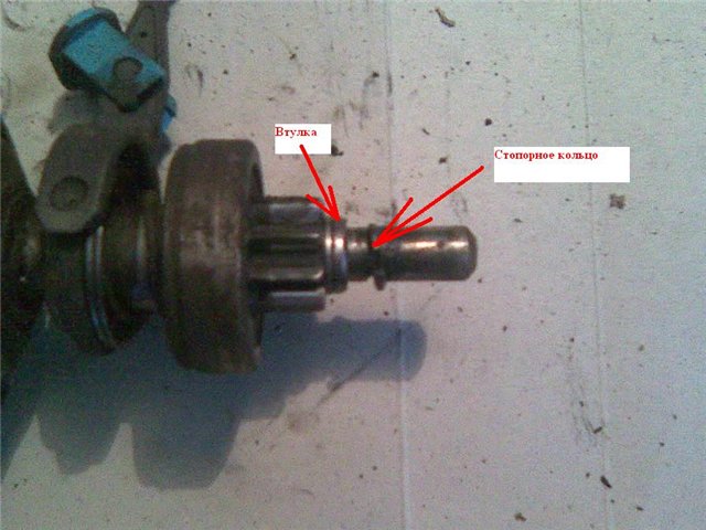

И так первое: для снятия втулки со стопорного кольца я использовал длинную свечную головку на 16, вытащив из нее резиновую вставку. Подходит отлично. Наставляем на втулку, один короткий и резкий удар молотка и дело сделано
Второе. А вот чтобы напялить втулку обратно на стопорное кольцо при сборке пришлось попотеть (собственно это и есть та самая упомянутая мной проблема). Промаявшись безрезультатно порядка 2-х часов, пошел на крайние меры. Нежно сжал конструкцию в тисках прикладывая усилие с одной стороны к торцу вала, а с другой к втулке пока стопорное кольцо одной половиной не вошло в паз втулки. Дальше одним движение отвертки заправил оставшуюся часть во втулку. Времени потребовалось не более 2-х минутНе забудьте защитить чем-нибудь торец вала от повреждения, хотя больших усилий в тисах прикладывать не пришлось

Ну и последнее. Для снятия и замены бендикса необходимо сдавить пружинку и снять вот это стопорное кольцо
