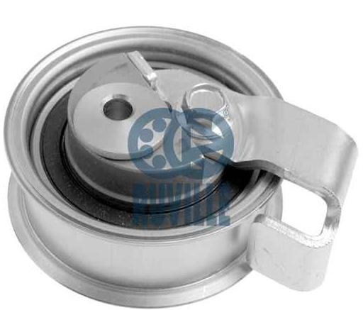

    Всем добрый вечер! Купил сегодня ролик натяжителя,маркировки VAG или какой- либо на металле нет,есть только на сальнике NTN 6008LHA I Made in Japan.Коробки не было ,возможно остался ролик из набора,продавец утверждал, что это оригинал, покупал для AWM американца,у меня AWT ,должен подходить и внешне похож по картинкам которые я видел, поиск по идентификации данного ролика ничего не дал,подскажите что за "зверя" я купил,фото прилагаю, подойдет ли он на AWT,кто его сделал и стоит ли его ставить?

    подойдет...если купленный ролик действительно с AWM, внешне похож..
    Вообще это оригинал.Я себе на AWM такой же брал.
    это маркировка подшипника в ролике
    Да, возможно,а как выяснить маркировку самого изделия,кроме сальника,нет никаких признанаков происхождения,так и должно быть?

    rmv02
    никак, по крайней мере, хоть у меня другой мотор и другие ролики, part-номеров VAGовских на них небыло...приобретался оригинал, только на упаковке.
    сальник(пыльник), если он есть, это составная и неотемлимая часть подшипника. Разные производители в разных местах маркируют подшипники, есть на корпусе(с внешней стороны наружней обоймы), есть на сальнике, есть по кромке торца внешней обоймы...факт один, это маркировка подшипника.
    т.е. коробка бумажная и есть оригинал?
    нет, немного не так оригинальный ролик упакован в оригинальную VAGовскую коробку, (оригинальная имеет соответствующий рисунок, посмотри любую vagовскую упаковку) на которой также указан, оригинальный part-номер детали.Здесь могут быть нюансы, в зависимости от того, где конкретно ты приобретаешь запчасть. К примеру оптовик закупает партию и они поставляются одной большой упаковкой, а продаёт естественно в розницу, и упаковать единичный товар у него оригинальной штучной упаковки нет.... Коробки встречал только картонные незнаю,может есть и другие....
    подшипник у тебя в ролике стоит уважаемого производителя, а собственно подшипник в ролике и самое важное есть...

    rmv02
    Нет конечно, это не оригинал точно.
    Оригинал маркирован, держу в руках, всё выбито, номер и клеймо.
    Подшипник такой же, как и в ОЕ, но это совсем ни чего не говорит о производителе.
    сделай фото хоть мобильником, интересно стало даже, в каком месте на ролике маркировка VAGовская нанесена...хотя на данном ролике её вполне разместить можно...

    rmv02
    вот тебе и ответ
    ....у меня на роликах нет этого кронштейна, собственно состоит из шкива на подшипнике и всё....на натяжителе ремня есть, но там и есть место, куда поставить VAGовскую маркировку...

    Странно.
    Не берусь утверждать, что этого не может быть, но я не помню,
    что бы встречались оригинальные детали без клейма.
    Исключение конечно составляют, круглые прокладки и метизы.
    Добавлено спустя 6 минут 53 секунды:
    Скорее всего этот ролик остался из рем комплекта ГРМ от "RUVILLE",т.к. на фото ruzina из TECDOCа-один в один.
    Бог с ней маркировкой,другой момент: при покачивании внешнего и внутреннего колец подшипника оттносительно друг друга,наблюдается очень маленький люфт в плоскости колец,так и должно быть? К сожалению сравнить не с чем,одна надежда на BSmaster

    Покупал в экзист отдельно ролик как "INA" ... 1600р ... когда приехало , на коробке надписи INA , внутри увидел тоже самое что у тебя на картинке , и надписи те же ... на пыльнике подшипника "NTN Japan"(что вери гуд) , даже краска такая же голубая на болтике , но у меня в подшипнике абсолютно нет люфта ... всё плотно и без усилий крутится .

    BSmaster
    я хотел в ответ сфотать свой оригинальный ролик (который стоял до установки нового, а то, что это оригинальный стоял, сомнений нет), но найти его не смог небыло на нём никакой маркировки, кроме маркировки подшипника...
    т.к. в ролике стоит шарикоподшипник, люфт всегда есть (обусловленно технологией производства) вопрос другой здесь..."очень маленький" и абсолютно нет"...понятия субъективные и относительные...нужно оба как минимум в руках держать и пробовать...одному человеку
