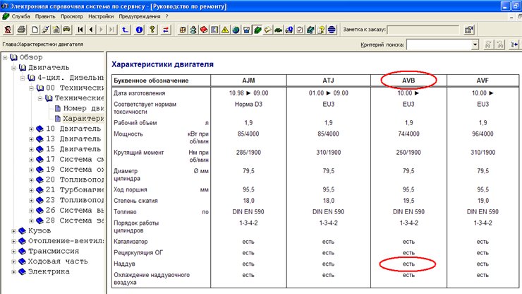

    Как и узнать,где написано об этом,если турбонадув или нет(движок AVB 401497.3B6 101л.с. дизель 1.9 л)?
    узнать - из тех.документации...(у ВАГ-а все "авто"дизели с наддувом)
    в справочном руководстве прочитал ,что эти двигатели есть с турбо и без него ("машсервис "2007 г)

    ответ ты получил...двигатель AVB имеет турбонаддув, несмотря и вопреки утверждениям "машсервиса"...
    (сходи в БЗ - скачай себе ЭЛЬЗУ, и узнавай всё, что нужно из первоисточника...)

    Электронно справочная система по сервису(Это и есть ЭЛЬЗА),а вот где её найти скачать не понял .Прозьба направить по правильному пути.Для меня всё в новинку.Спасибо
