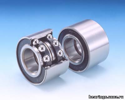

				Если машина сейчас стоит на колесах и подшипник под нагрузкой и не стянут- это н есть хорошо для подшипника. Ну по крайней мере действительно кирпич с этой стороны пока положить, чтобы снять нагрузку.Сообщение от SmokkyHanter
о том что какой смысл подшипник стягивать ему в данный момент
Добавлено спустя 1 минуту 27 секунд:
Готовь и подшипник новыйСообщение от COOLLER
это еще метров 700-800 на веревке
				Бррр...
Обычный подшипник, с чего он сломается, он будет в свободной полете?
| Получено: 15 Отправлено: 3 |
				В том то и дело, что в свободном полете. Ступицу вместе с колесом сейчас ничего не держит, подшипник не стянут и сидит на ступице только одним внутренним кольцом, второе кольцо вообще грубо говоря висит в воздухе. Вывалиться колесу сейчас мешает только тормозной суппорт. Дальше думай сам!Сообщение от COOLLER
Бррр...
				НеСообщение от COOLLER
Внутренняя обойма состоит из двух частей - цилиндров разного внутреннего диаметра (там не просто уступчик внутри).
Если такой подшипник не стянуть он легко разбирается на 2 части.
Кто крутил в руках старый, выпрессованный, тот знает
Но ступице теперь мешает вылезти (можно с частью подшипника) только трение иСообщение от Luka

				Так о чем тебе и толкую уже страницы триПодшипник обязательно надо стянуть!

То, что при буксировке в таком состоянии может отвалиться колесо - ПРАВДА!!!! Ну или по крайней мере тормозной диск с суппортом убьешь - это точно!!!! Если сам не желаешь делать, а на эвакуатор не охота - то на место шруса можно поставить старый или новый и прикрутить его, не одевая на ось шруса (тем самым Ты стянешь подшипник, но новый ШРУС необходимо загерметизировать, чтоб туда не попала грязь), ось (с остатком ШРУСа) подвязать чтоб не мешало качению авто с учетом того, что в пути этот обломок будет вращаться в противоположную сторону движения (ведь легче прокрутить дифференциал, чем АКПП). Ну и тянешь до сервиса на галстуке. Селектор АКПП можешь никуда не переключать (если у тебя не самоблокирующийся дифференциал).
