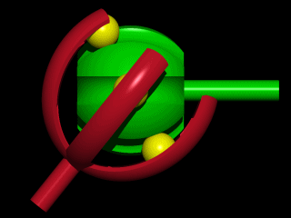

				Вот как работает шрус

				Сообщение от lifter
Так и передается,с тавной скоростью без потери мощности.
КПП проворачивает привод за один конец, он крутится и передает усилие на ступицу.

				...а может так ?Сообщение от VW-B5
