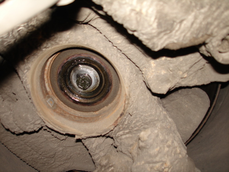

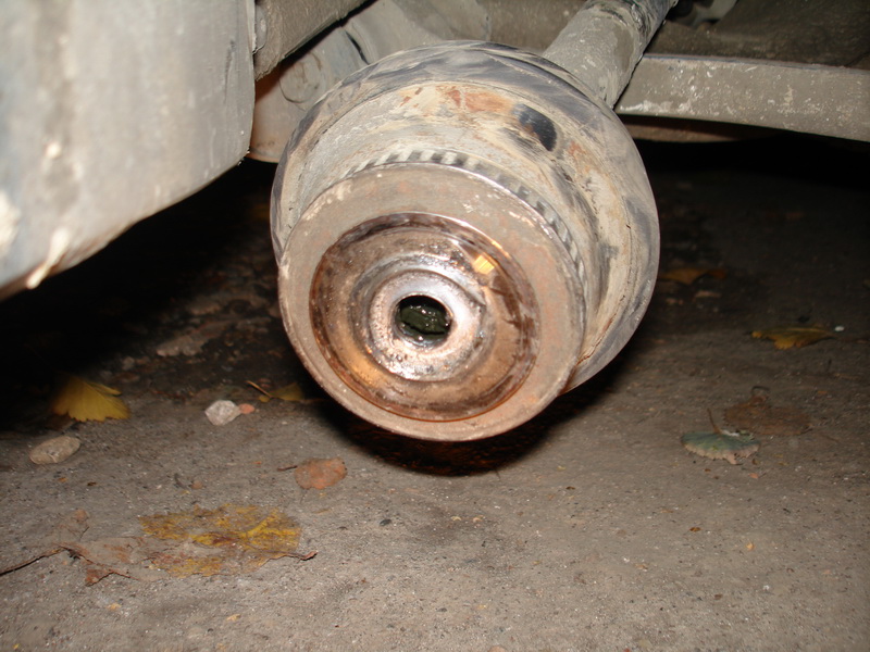

    В общем у меня только что обломило ШРУС.
    Включил R нажал на газ и хрррр...у гранаты отломалась та часть, где шлицы.
    С внутренней стороны
    И сам ШРУС...
    ШРУС GKN Пробег 25-26 тысяч км
    Ладно бы он разлетелся, как обычно, но чтобы обломило...притом никаких симптомов не было.
    Хорошо, что случилось в 100м от дома, а если бы где-то на трассе?

    ШРУС х...с ним, а вот не наделало ли мне делов в ступице.

    Кстати...а болт ведь тоже обломался.
    Он торчит в ступице
    да недолжно там же шлицы внутри остались целые, выкручивай болт и усе

    Я сначала подумал, что типтроник накрылся потом подумал, что внутренний ШРУС, ни никак не могу подумать, что внушний, ибо он не хрустел и пыльник целый.
    Так блин болт отломило, значит часть в ступице, а часть еще где?В палке?
    че ты паникуешь, выкручивай что есть

    Подшипиник вертиться, по крайней мере часть болта, которая в ступице.

    Только как...нудо палку снимать с внутреним, наверно приварить что-то к болту и открутить часть болта, которая в палке. А далее как-то со ступицей разбираться. Вообще странно, что и болт обломило.

    Не...болт-тго самнтиметров 10 длинной, часть в ступице, а часть в палке.
    Ничего в палке не должно было остаться (т.е. внутри ШРУСа), весь болт в ступице.
    48,680
    Luka
    Он оторван...там нет ничего в ступице.
    Хотя...погоди, болт закручивается в палку тоже или только в саму гранату?
    15.09.2006
    Казахстан
    3,830
