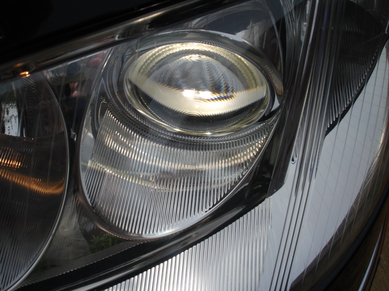

  8. #28
    48,680
    Цитата Сообщение от zmeelov
    Сколы и микротрещины так не уберёшь!
    Давай на спор?
    У каждого своё понятие "быстро". Всё зависит от того как часто включаешь фары, где катаешься....

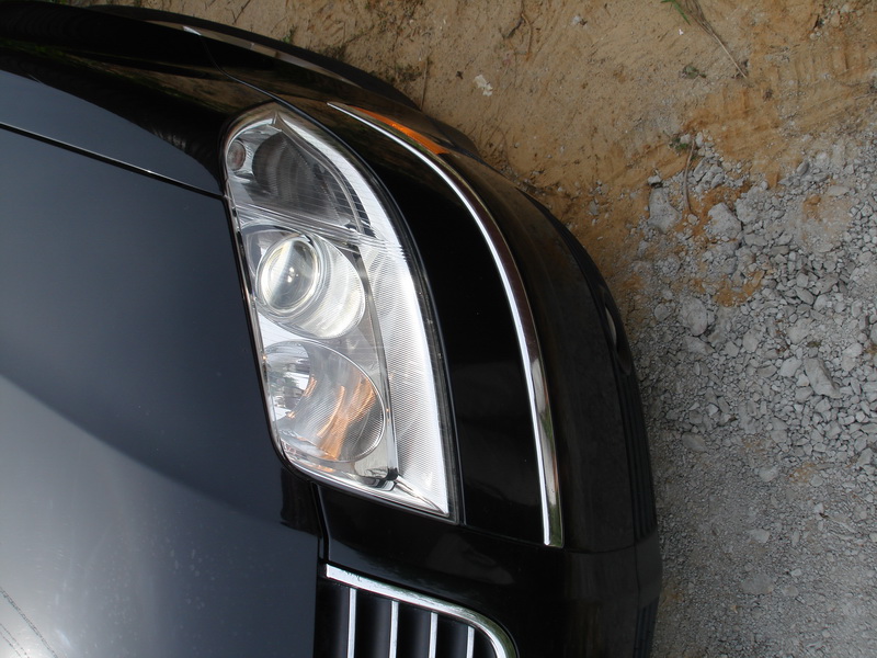

    Мне делал человек (вот его сайт. www.polirovka.by) Почитай. Может что и найдёшь интересное...
    Порядка 20-22 тысяч проехал, в основном трасса. Фары как новые, сфоткал специально сходил сфоткал
    Фара после года езды!
    Ближний свет, ксенон MTF, кромешная тьма.
    Добавлено спустя 4 минуты 22 секунды:
    Цитата Сообщение от EddyV
    без шкурки было не обойтись, полироль не справился с помутнением
    Такая полироль...замутнение это верхний слой.
    Полирорль для кузова снимает его за 1 проход, далее коцки и царапины убираются за 3-4 прихода.
    Короче по 40-50 минут на фару и они как новые...без шкурки.
    Проверено уже на многих парах фар.
    Цитата Сообщение от VodorodH
    Дк собственного опыта не имея по этому делу вот и интересуюсь здесь, и вижу мнения разделились
    Дело твое, но я все сказал, что мог.
    Цитата Сообщение от Saver
    будет выжигать в пленке аккуратный ромбик
    Кого выжигать? С ксеноном линзы даже не сильно греется, а стекло вообще холодное
