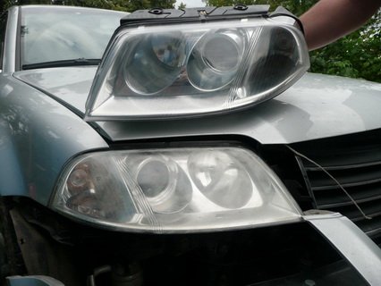

    Наконец то я и добрался до полировки фар, уж больно мне надоело отсутствие света при наступлении сумерек. Были перечитаны все статьи с форума по самому процессу полировки и по снятию бампера, без которого не обойтись, если хотите все сделать правильно.
    Инструменты и материалы необходимы для проведения процедуры.
    1. Набор отверток / торксов
    2. Набор шкурок с зернистостью 500, 1000, 1500, 2000. Я покупал в с запасом, потребовалось на каждую фару по два листа формата А5 (это половина А4) каждого вида. Именно такого размера листы шкурки и продаются. Цена вопроса около 150 руб.
    3. Кетайская полировальная машина (была взята в аренду у товарища) Цена вопроса пара бутылок пива.
    4. Самый простой полироль Черепашка. Цена вопроса 200 руб.
    5. Пиво для меня и для помощников где то литра три…
    И так процесс пошел.
    Первое, что было сделано это снят бампер и защита картера ШЕРИФ. Проблем в общем то не было, но несколько «ласковых» слов в адрес инженеров VAGа я все таки проронил.
    Снятие защиты двигателя тоже прошло без проблем. А вот процесс установка ее (защиты) на место был абсолютно не тривиальным, особенности конструктивна крепления так сказать, но об не в этой теме.
    Вот первое фото - Снятие бампера:
    Второе фото – снятие фары:
    Третье фото: Изначальный вид фары:
    Самое страшное для меня это было начать процесс зашкуривания пластика фары. Но как говориться решение было принято и процесс было не остановить.
    Фото после 500 ой шкурки пропустил…
    Четвертое фото это Фара после 1000 ой шкурки.
    Не забывайте обильно смачивать поверхность фары во время всего процесса работы.
    Пятое фото это Фара после 1500 ой шкурки.
    Шестое фото это Фара после 2000 ой шкурки.
    Уже можно сказать, что процесс идет хорошо.
    А теперь шестое фото Фара после полировки машинкой
    Почувствуйте разницу!!!
    И в довершение седьмое фото Сравнение
    Уф получилось сделать половину работы можно выпить пивка…
    Вторую фару обрабатываем по той же технологии.
    Ставим все на место радуемся за себя.
    Идем снова пить пиво.
    Точное время затраченное на всю процедуру сказать не могу, так как весь процесс протекал в деревне в хорошую погоду, в компании хороших людей.
    Все, спасибо за внимание и удачи всем.

    alecks, да совершенно верно, фару обильно смачивал водой при зачистке шкуркой. Финишная полировка была шлифмашинкой с "меховым" кругом мелкообразивной пастой.

    COOLLER, без шкурки было не обойтись, полироль не справился с помутнением
