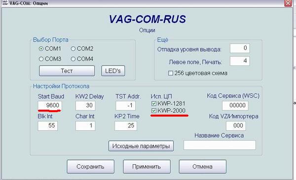

    У меня правда 1.6, но двигатель не видит, пока не поставлю галочки на протоколах и скорость 9600. И каждый раз, как вышел из "двигателя", чтобый снова зайти, приходится сбрасывать настройки, ставить все по новой, обязательно "сохранить" и "применить", если, что-либо забываю, не заходит
