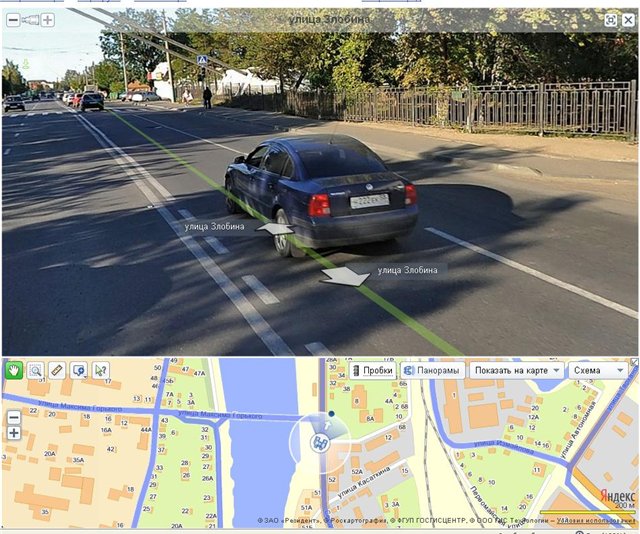

    Цитата Сообщение от PACMAN_PNZ Посмотреть сообщение
    ru_ga,я в Яндексе в "Панорамах" на Металлистов у хлебозавода №4 какой-то темно синий Пассат заприметил.. Не твой?
    вот мой на ул.Злобина
    спалили..)) на досуге полистаю, мож себя тоже найду.)
