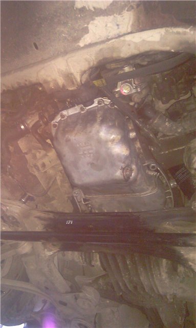

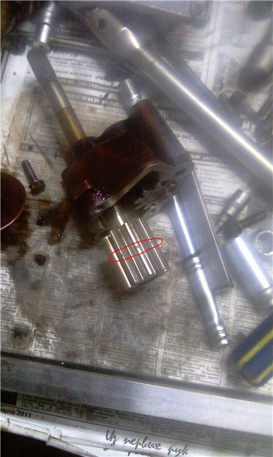

Народ вот я забурился в малянный поддон, попозже скину фото отчет, час назад только со станции приехал, с 9 утра там торчал сил нет ппц...
nika_vw, Сань, короче видать натяжитель в прошлом разлетался и кусочек металла попал в шестерни маслонасоса, там прям реальная зазубрина... полдня только маслонасос по городу искал... подробности позже. пойду поем хоть

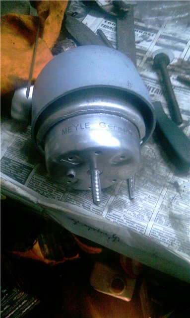

Итак приступлю к отчету))) Были нарекания что стучат гидрокомпенсаторы и шумит цепь или ее натяжитель. в связи с чем мы померили давление масла с Адександром nika_vw, на ХХ оказалось 1,3. что по словам и Александра и форума и кучу еще других людей МАЛО, минимальный допуск 1,4 нормальный 2,0, но вроде в основном у всех 1,7Заодно по пути было решено поменять развалившуюся правую подушку двигателя(Meyle 1000р), вискомуфту (AVA 1300р.), пропеллер вискомуфты (Meyle 650р.), прокладка подклаппанной крышки-снимать решили -чтобы осмотреть цепь и натяжитель. старую прокладку назад не поставишь(Elring-550р.). Цены индивидуальные, возможно они дороже. После съема поддона было докуплено: вкладыши шатунные (Kolbenschmidt 10шт
был в наличии комплект только для 5 горшков-650р.) в магазине на красной, потом прокладка маслянного поддона (Elring-500р. в кривозерье Авто-мир), маслонасос (Meyle 1690р в интер-авто на кулакова-у моих цена была 1350 но на заказ
плюс 200р. ремонтнику в бак, чтоб возил по магазам... Значит сняли мы поддон...

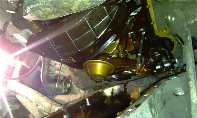

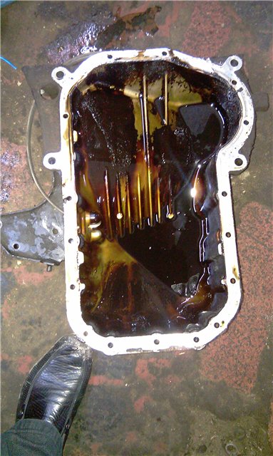

сеточка почти чистая. НО в ней и в поддоне с помощью магнита обнаружили что то наподобии металлической стружки а потом кусочки пластика. мастер уверил что кроме гансов поддон никто не снимал-не одевал, это с одной стороны радовало, с другой пугало
вот так выглядит сам поддон. красота та еще... сняли маслонасос. и на одной шестерне проело видать металлической крошкой каемку, и о счастье вроде дальше эта стружка никуда не пошла...

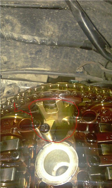

ну и типа зазор между шестеренками был уже велик. все родное. с завода.. ну полезли снимать клапанную крышку, не понятно ведь откуда металл и пластик...
вот натяжитель
вскрытие показало что его поставили совсем недавно, ибо он стального цвета а не рыже коричневый как все остальное. стоит оригинал, закралась теория что старый натяжитель по каким то причинам развалился, какая то его часть осыпалась в поддон и убила масло насос...

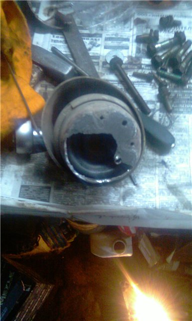

вот фото старой подушки двигателя, после попытки ее открутить...
вот это новая
вчера успели только все отмыть, поставить вкладыши, маслонасос и поддон, вот таким он стал, мыл собственноручно

эх никто не оценил как я поддон полтора часа солярой драил![]()
