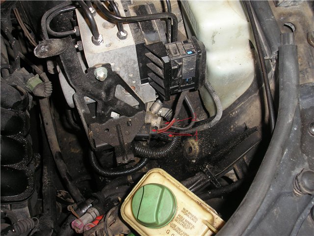

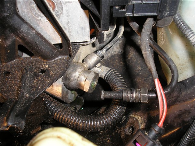

  16. #876
    Polo Аватар для ballbes13
    28.10.2010
    Пенза,Леонидовка
    385
    Спасибо +

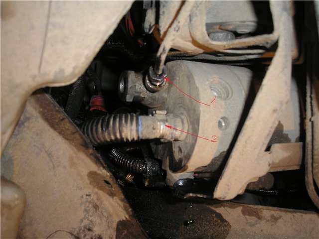

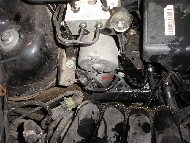

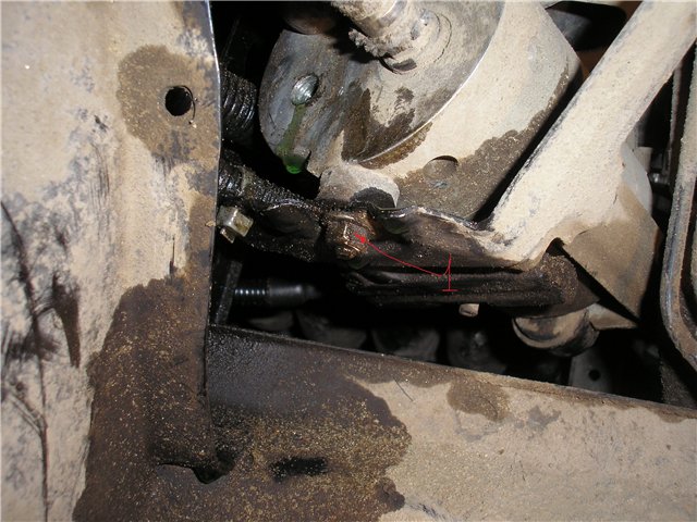

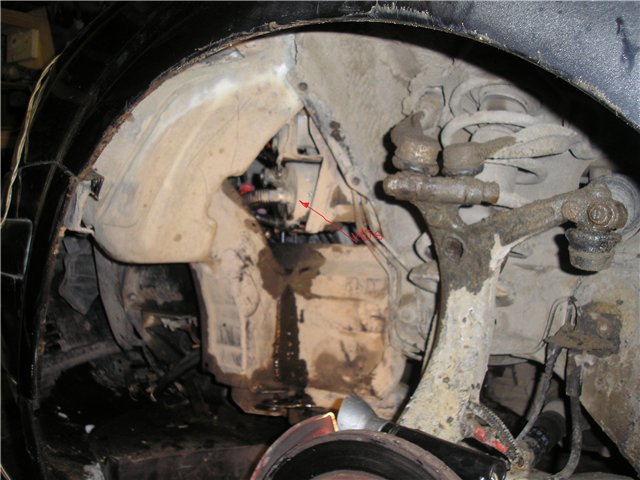

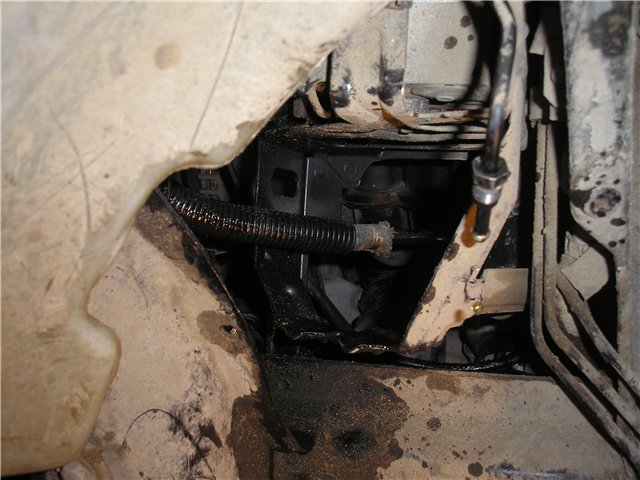

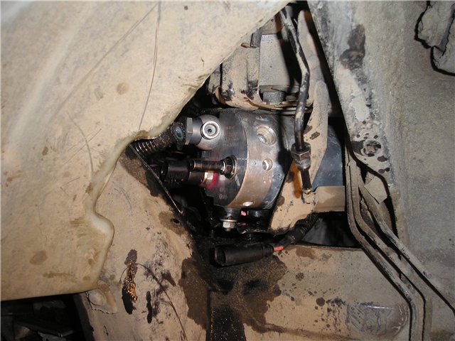

    замена гидронасоса V 156.
    снимаем бачок ож.отводим в сторону(чтоб не мешался) бачок гура тоже откручиваем и отводим видим гидронасос системы ЕСР
    отключаем 2 штекера(1) .откручиваем штуцер (2)
    дальше лезем под крыло
    откручиваем штуцер(1) .снимаем шланг(2)
    откручиваем гайку(1) на которой собственно и держится сам гидронасос
    насос снят
    вставляем рабочий насос и собираем в обратной последовательности
    и пользуемся абэсом и антибуксом(не забываем прокачивать тормоза.во время операции потери торм.жидкости не избежны)
    пардон одна фотка затерялась отключаем 2 штекера (1) и откручиваем штуцер (2)
    к стати катушку зажигания купил тоже в интер авто за 3580. а салонный фильтр кока стоит а то забыл посмотреть
    Последний раз редактировалось ballbes13; 05.03.2011 в 21:25.
