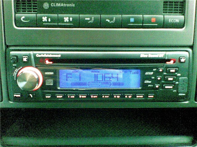

Вообщем заказал себе Blue Sound BT привезли доволен как слон.

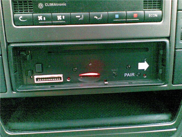

| Получено: 1 Отправлено: 1 |
Вот
с флешкой
со снятой панелькой, слот для SD карты
Также проверялся блютуз и хандс фри с моей нокией полёт отличный.
