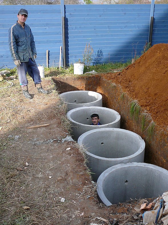

    Извечный вопрос № 1 :
    Как же денег заработать что бы покушать посытнее??
    Извечный вопрос № 2 :
    О боже, куда ж девать то всё это г-но ??
    Фоты в тему из недр нета. Может и пригодятся кому!
