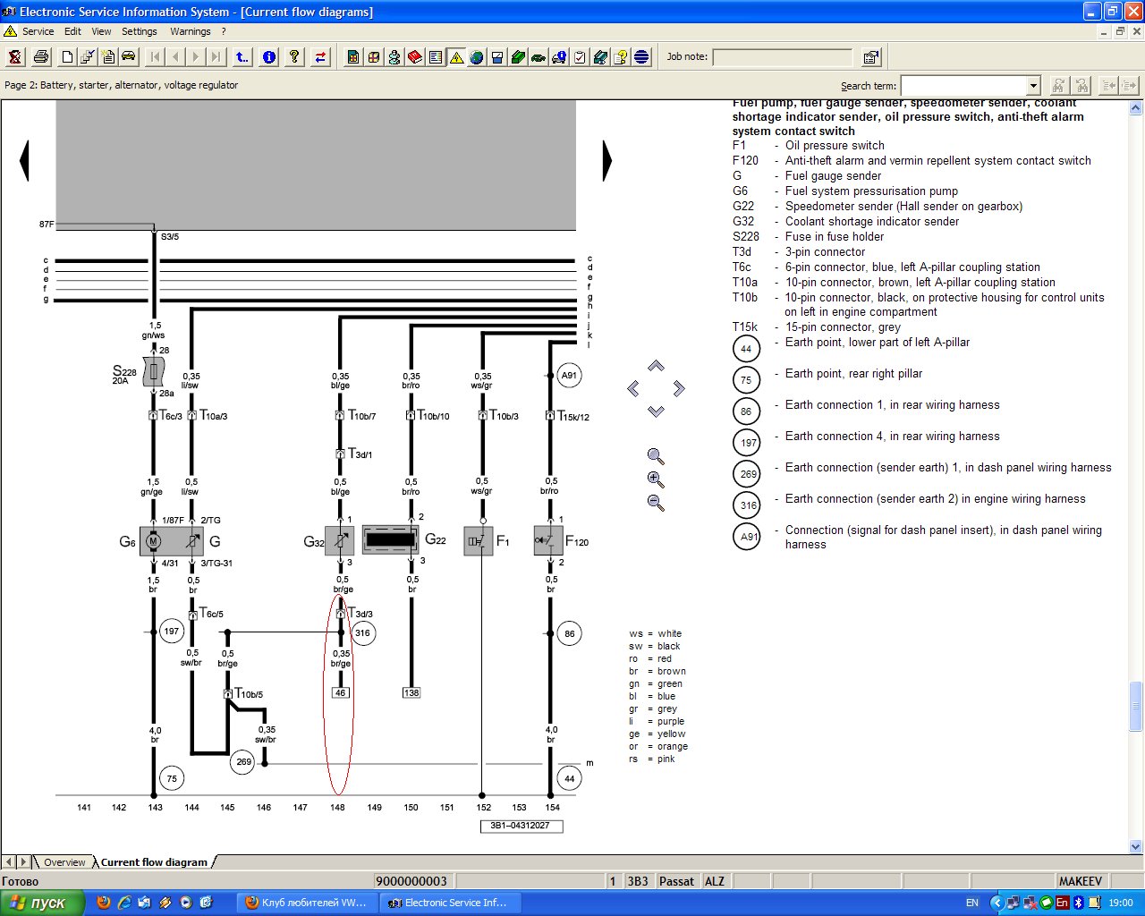

    2) Ошибка 01039 - Датчик температуры охлаждающей жидкости-G2
    30-10 - обрыв цепи/к.з. на плюс - Спорадическая).
    Поменян на оргинальный ДТОЖ - ошибка осталась, появляется после каждого запуска двигателя. При снятии разъема с ДТОЖ показывает коротыш 2 проводов при отключенном аккумуляторе. При снятии разъема с панели приборов - провода не коротят, при втыкании обратно - опять коротят. Разобрал панел приборов - некачественного пропоя не обнаружил. Может ли быть проблема в самой плате или я туплю, просто уже запутался совсем...

    ПО вопросу 2) получается, что ДТОЖ не причем, дело в провдке, надо прозванивать цепь от ДТОЖ до ЭБУ!
    Если нет схем, помогу!!

    Мне кажется надо 2 провода идут на ЭБУ, а 2 на приборку,так что надо разбираться с приборкой
    будут схемы - буду смотреть, чтоб не казалось

    G2- G62 ДТОЖ
    схема http://ul.to/umon7g

    2 провода идут к ЭБУ - понятно
    а 2 идут от датчика G2 куда-то к 160 и 148, а что такое 160 и 148 и где находятся - непонятно
    В низу схем по порядку идут цифры!
    Так вот G2 находится под 46 позицией, это понятно?
    Соответственно 1й контакт G2 смотришь под 160 позицией -- Т32а\8,
    а 2й контакт G2 --148 позиция --316 земляная точка!
    Теперь понятно?
    1 контакт идет к T10b/9 - 10 pin connektor ( 10 контактный разъем ) а где
    Цитата Сообщение от Vital
    Т32а\8
    не вижу
    т.е. 2 контакт где-то напрямую прикручен к массе или нет

    Может картинка пояснит
    25.08.2008
    99
    Vital
    теперь все понятно, вроде
    т.е. на приборку в разъем 32-pin приходит только "+", а "-" от датчика непосредственно в приборке не подсоединяется, а подсоединяется в 316 точке?
    17.03.2006
    2,960
    Правильно!
