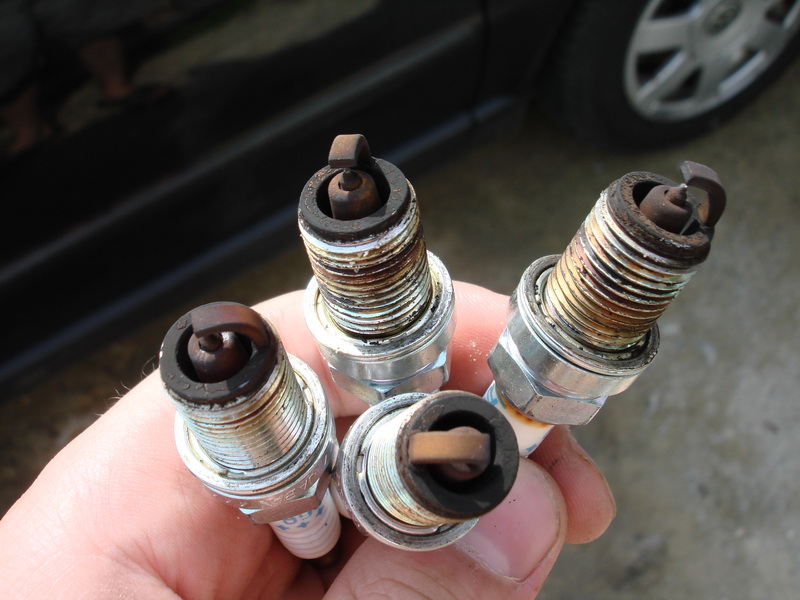

    Цитата Сообщение от prv21
    первым делом видно на свечах нагар.
    Свечи :

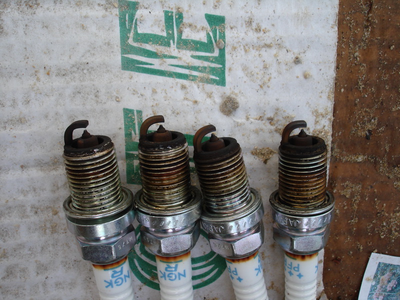

    COOLLER А чето свечка у тебя какая-то подозрительная: в нижнем ряду слева (фото 2, 3) или показалось?

    Luka
    Чем именно подозрительная?
    prv21
    Дым сине-сизый, явно масло.
    15.09.2006
    Казахстан
    3,830
    Что-то похоже, что она на изолятор прошивает (три светлые полоски на изоляторе центральногоэлектрода)

    а чё ето у тебя на свечах налет красноватый? Меняй заправку, ферроценьы в бензине - самый дешевый способ поднять октановое число.
    Какие признаки износа мск?
    Обычно резьба свечей вся в масле.
    На твои не похоже
    На твои не похоже
    Да, резьба сухая.
