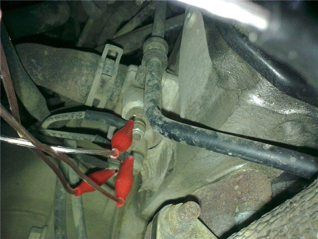

  15. #95
    Golf Аватар для Aleefi
    16.07.2008
    Россия, Мытищи
    762
    Получено: 6
    Отправлено: 5
    Да вот они!
    Задняя стенка ГБЦ, на ней алюминиевый фланец со свечками (3 штуки). На зажимы не обращайте внимания, это я смотрел как они работают при прогреве машины. 2+1 - режим их работы. Заводим (в мороз), работаем ~40 с, включается сначала 1, потом другая пара, потом к этой паре подключается первая. Итого 3 до прогрева ОЖ ~ 50 *С. Если поехал и сильно ускоряешься - прогрев отключается. Вот такой странный алгоритм.....
    Мои бывшие: Passat B3 1,8 PF; Passat B5 1.9 TDi AHU 5-МКПП 1998г.в.
    Щас: AUDI ALLROAD A6C5 2.5 TDi (BAU) 6-МКПП 2005 г.в.
