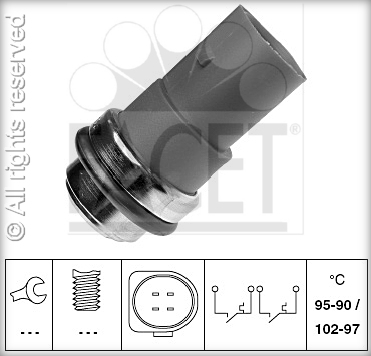

    подскажите такую весчь!
    вот ту говорят что датчтк что на нижнем патрубке возле радиатора этодатчик включения эл вентилятора, и что он двухконтактный. я снял фишку а там четыре контакта, и 4 провода подходит???
    дачик ли это включения вентилятора или другой?
    и как я поня эл вентилятор должен включаться при 90 градусах и вторую скорость при 100 с чем то? и что он не должен включаться при температуре меньше 90 (кандюк не включен!!!)??
    Температуры переключения: ступень 1 вкл.: 92...97 °С, выкл.: 84...91 °С, ступень 2 вкл.: 99...105 °С, выкл.: 91...98 °С

    Luka
    так всетаки сколька контактный он???
    а то одниговорят двух другие трех а третьи ваще четырех!
    хотя фишка 4-х контактная!
    Luka
    Теперь и самому интересно
    Цитата: "штекер черный, 3-контактный термовыключателя вентилятора системы охлаждения"

    вооо!!!!
    знатоки где выыыы???
  10. #70
    Passat Аватар для ФольцFolz
    15.06.2006
    1,493
    Получено: 12
    Отправлено: 65
    Luka
    Добавлено спустя 1 минуту 24 секунды:
    **VW PASSAT 3BG(B5) VARIANT Comfortline Family 12/2003 1,9 TDI PD AVF (продан)**VW PASSAT 3C(B6) VARIANT Comfortline 2,0 TDI CR CBAB (продан)** VW GOLF IV 1J 1,6 16V
  11. #71
    09.11.2008
    Россия, Брянск
    5,453
    Получено: 36
    Отправлено: 49
    ФольцFolz
    спс!
    получается 4-хконтактная?

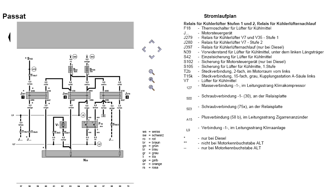

    Ну а теперь схема

    Цитата Сообщение от ФольцFolz
    Ну а теперь схема
    ваще пипец!
    Добавлено спустя 28 секунд:
    лучьше на пальцах объясните
  14. #74
    15.06.2006
    1,493
    Получено: 12
    Отправлено: 65
    Замыкая одну пару - влючается 1 ступень
    замыкая вторую - вкл. вторая ступень.
    Этот датчик даёт сигнал на прямую на релюшки J279(Ступень 1) и J280 (Ступень 2).Эти релюшки так же и климой управляются.
