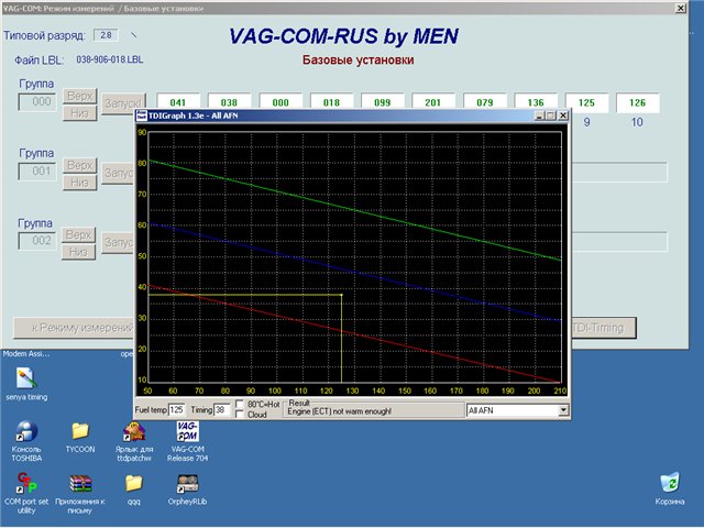

Сейчас сделали замеры угла опережения впрыска, всё ли в порядке?
| Получено: 20 Отправлено: 0 |
ДаСообщение от Senya

oleg-kv это немного поздний угол.ИМХО топливо полностью не сгорает,отсюда и копоть,нагар на крыльчатке и т.д..Да
P.S. У него меньше 40 единиц,норма 50-55ед. при той же температуре топлива что и на фото.

oleg-kv
kurS
И кому из вас поверить?
MASTER+
Компрессию не мерял. Глушу не сразу.

ЭЛЬЗЕСообщение от Senya
oleg-kv
kurS
Идеально-на на синей линии,
В норме-между красной и зеленой линией.
Chevrolet Cruze 1.8MT(2014)+Nissan X-Trail 2.0D MT (2012)+Yeti 1.6 MT(2015)
Были: Lancer X 2.0MT 2007 (8 лет), Passat B5 Variant 1.9TDI AHU (10 лет), ВАЗ2115 (4 года), Ford Sierra (3 года)

ЭЛЬЗЕ
Согласен,но для идеального мотора,где идеальные компрессия,ТНВД.Идеально-на на синей линии.
У нас это все уже "подустало"
Тоже самое,что идеально.В норме-между красной и зеленой линией

А Вагкомом регулируеться?

Ну не болтами он регулируется, а поворотом корпуса ТНВД относительно шкива. А болты - это крепеж ТНВД, к тому же их 4. Контроль угла через ваг-ком.Сообщение от Denisk@
угол?
если угол то нет. он регулируется 3 болтами на ТНВД.
