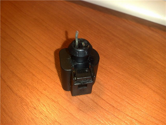

  7. #47
    11.01.2008
    344
    залез
    был порвать на корню один провод контакта 2 (зеленый)
    Добавлено спустя 6 минут 4 секунды:
    Что теперь делать?? можно ли заменить и как это будет выглядеть?
    Я так понимаю этот штекер не разборный или все таки разборный?
    нашел номерок это он 443906232? 2-штекерный

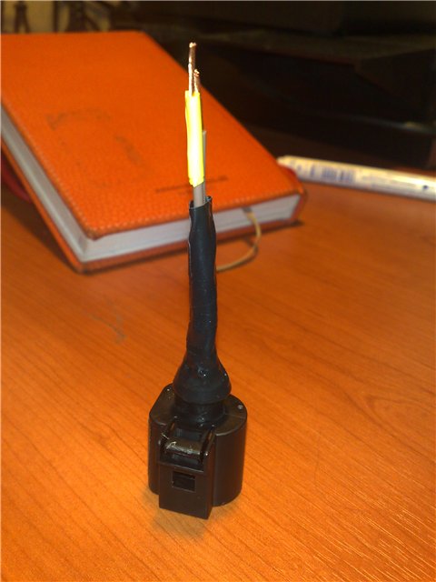

  8. #48
    11.01.2008
    344
    Вобщем починил я фишку. Купил новый корпус за 170р. т.к. вытащить контакты не получалось пришлось раздраконить старую((( новые контакты в комплекте с фишкой не идут, а колхозить не хотелось.
    Обжал новые провода через "скрутку"
    Ну и вот уже новая фишка с защитой от перегиба ))
    Пойду ставить и чтото мне кажется что передув вернется
    Расход без этого датчика вырос.
    ПС фишка по номеру была от датчика износа колодок.
